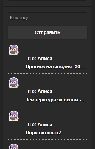

Кстати...кто знает как слова перенести можно? Все теги автопереноса пробовал - чет ноль реакции. Если у кого полусилось - отпишитесь как? А то если в боковое меню пихать - как-то так получается:
скринSPOILER_SHOW

Это как раз легко)
В chat_search_site.html в css
.chat li .chat-body h5
   white-space: normal;

Re: Альтернативный модуль лога сообщений Алисы
Сообщение pdmitry2 »
А как можно аватар, рядом с именем расположить, а то много места в боковом меню занимает? Да и имя системы хотелось бы, что бы была возможность менять.
