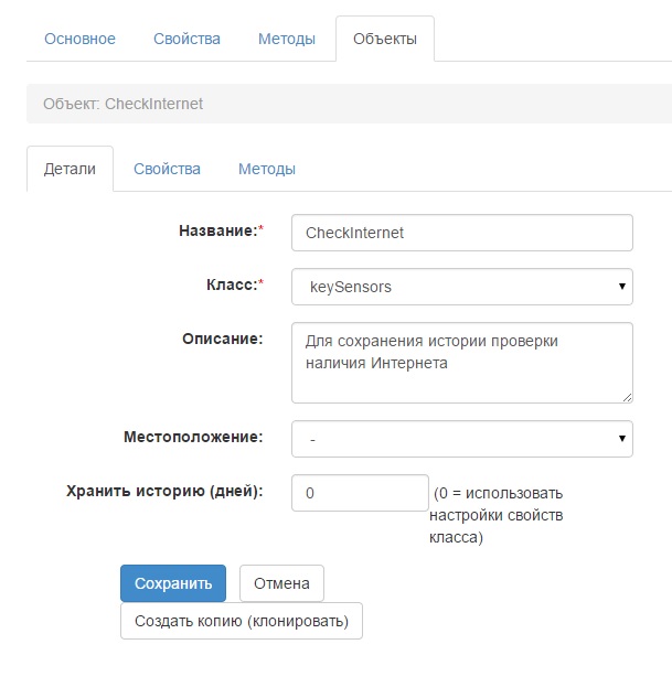

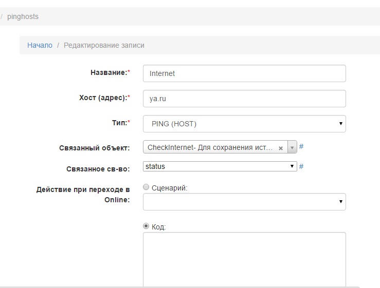

Создал объект
Обновился...
Но в свойствах устройства онлайн ничего не изменилось
Обновился...

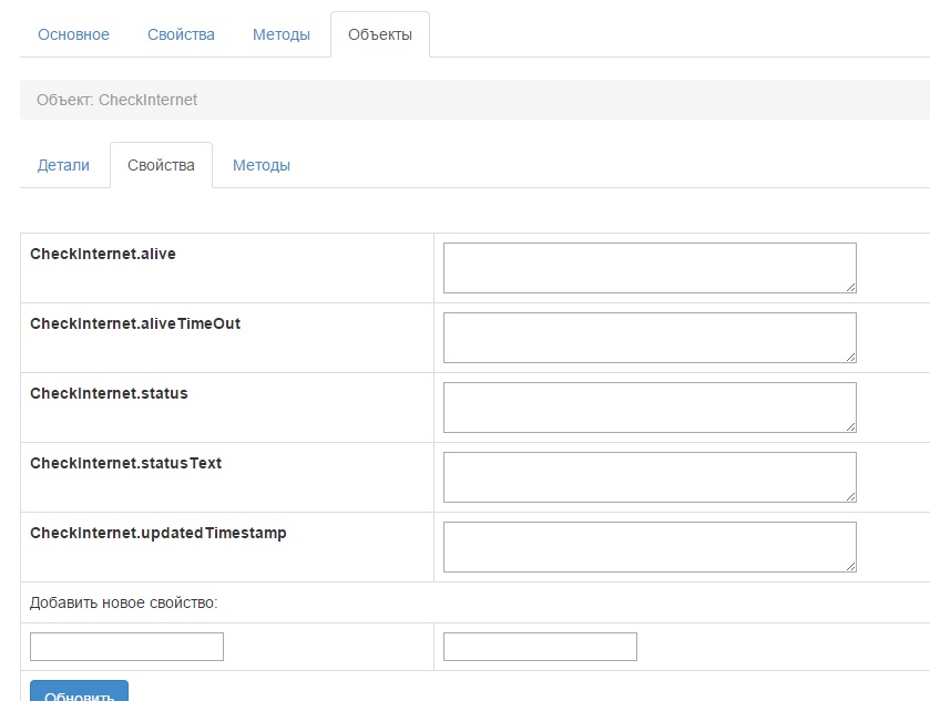

Re: 0.8.0b не запускается основной цикл
Вторая картинка после обновления, рядом со статусом ничего нет

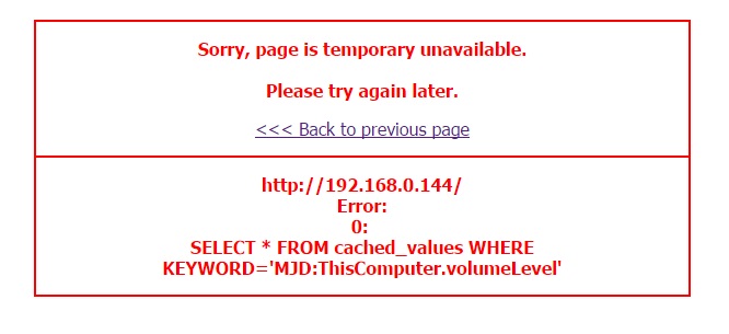

А теперь вот это?!?!? При чем здесь регулятор громкости...
У меня вообще Алиса молчит изначально.

По поводу объекта CheckInternet -- он сделан внутри класса KeySensors? Надо зайти в настройки свойств этого класса (не объекта) и посмотреть значение времени хранения истории для свойства status -- если там ноль, то заменить на, к примеру, 365, чтобы хранить историю изменений год.
Да, заменил на 365, появился символ H.
