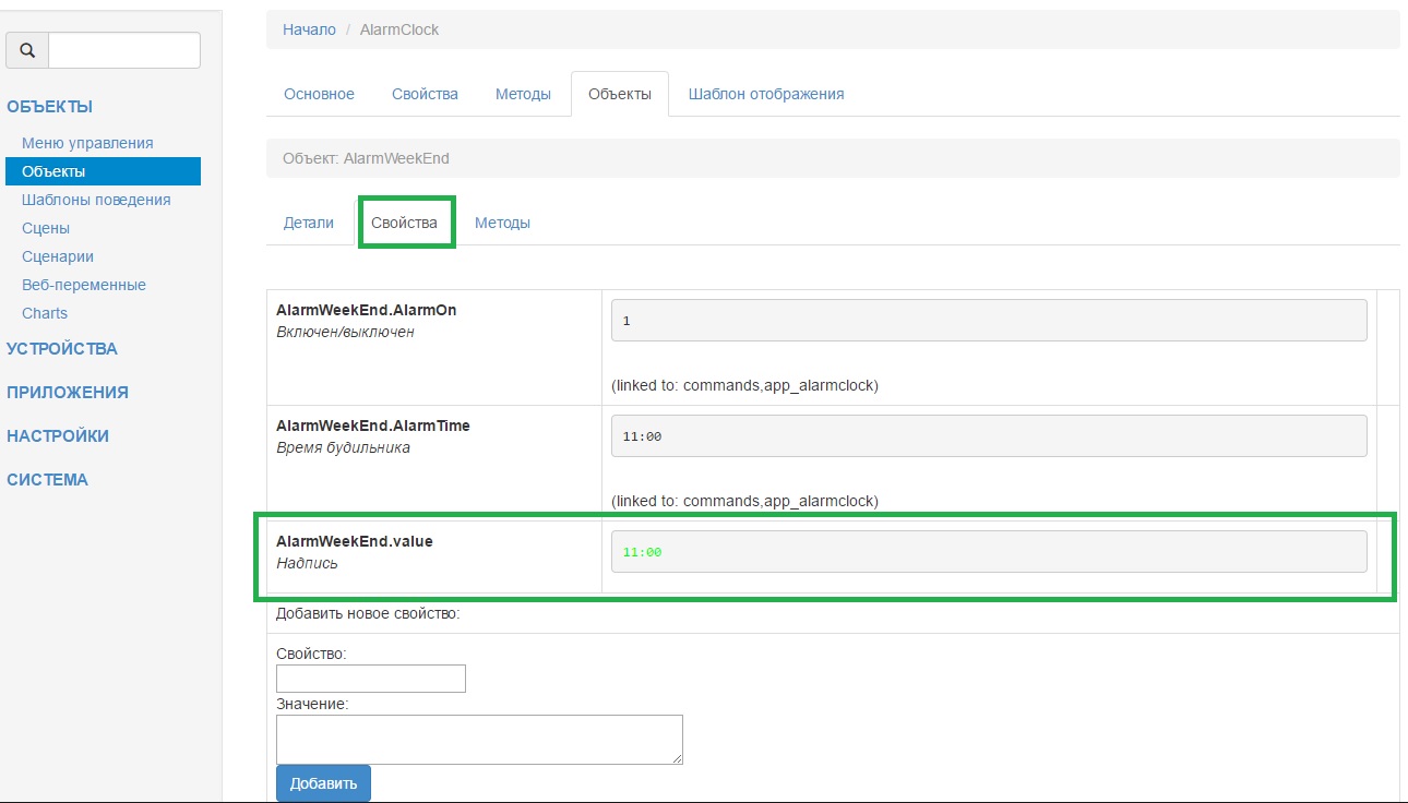

[quote="nick7zmail"]В первую очередь смотрите на код элемента в сцене. Там надпись должна быть формата %AlarmWeekEnd.value%. Возможно там неправильно введен объект. Во-вторых найдите этот объект прямо, и посмотрите чему равно свойство value. Ну и в-третьих убедитесь что в модуле будильник у вас прописаны надписи, именно в этом будильнике. Если всё ок, но свойство value пустое - включите-выключите будильник, чтоб оно записалось туда.

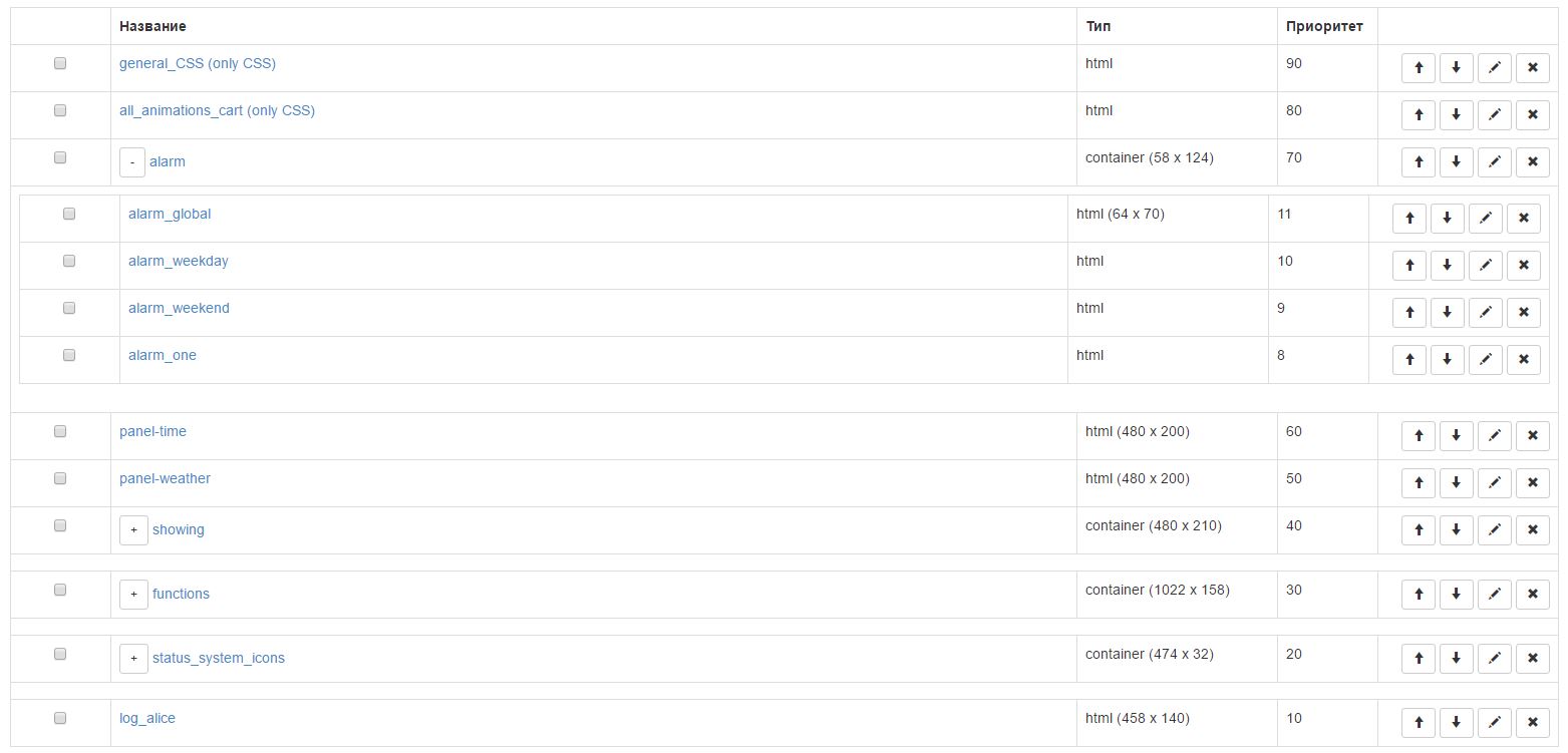

Я вас не понял. вы сильно умные слова написали. Простите не понимаю куда посмотреть нужно. тут смотреть?
Re: Дизайн сцен 2
На alarm_weekend тыкните - там должна быть надпись формата
<img src="/cms/icons/go-home.png" width="14"> <b>%AlarmWeekEnd.value%</b>
Далее идем в панель управления - > объекты, и там ищем AlarmWeekEnd, проверяем правильно ли написано. Далее тыкаем на него, открываем вкладку свойства, смотрим свойство value
Далее в модуль будильник, смотрим как там чтобы всё было viewtopic.php?p=53222#p53222
И если там в надписях всё прописано, но при этом свойство value было пустое - выключите будильник, WeekEnd, и включите его снова....должно прописаться.

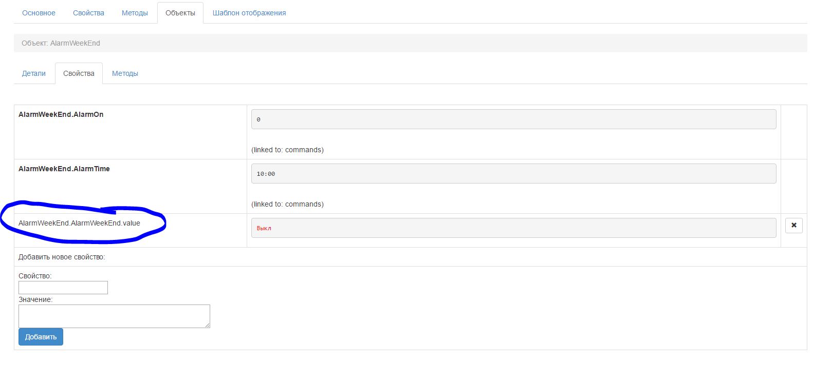

в alarm_weekend код <img src="/cms/icons/go-home.png" width="14"> <b>%AlarmWeekEnd.value%</b> присутствует!
А вот Объекты/AlarmWeekEnd отсутствует AlarmWeekEnd.value
Re: Дизайн сцен 2
Ну дак надо наверное создать...или в принципе удалить элемент сцены alarm_weekend, если у вас будильника на выходные нет никакого.

Re: Дизайн сцен 2
Ну видите же, что у вас не AlarmWeekEnd.value, а AlarmWeekEnd.AlarmWeekEnd.value
Надо вписывать только имя свойства (без объекта)
И я так и не понял...вы модулем будильник пользуетесь, или же как то по-другому создаёте? В модуле "Будильник" это всё автоматически создаваться должно.

У меня в AlarmWeekEnd в свойствах отсутствующие AlarmWeekEnd.value.

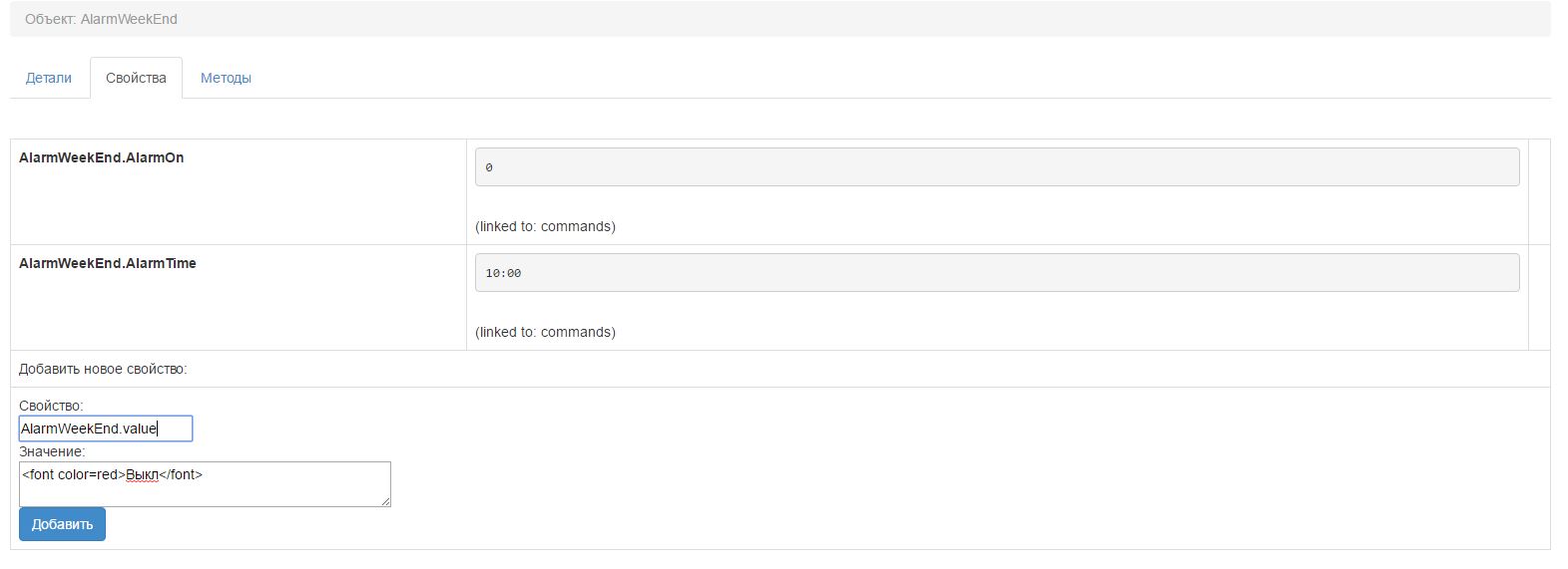

Я пытаюсь добавить новое свойство
Свойство: AlarmWeekEnd.value
Значение: <font color=red>Выкл</font>
при сохранении у меня получается: AlarmWeekEnd.AlarmWeekEnd.value вместо AlarmWeekEnd.value
Будильника до этого времени не было
Re: Дизайн сцен 2
Дак вы при добавлении свойства то вводите не AlarmWeekEnd.value а просто value. Через модуль будильник на самом деле всё проще и понятнее.
