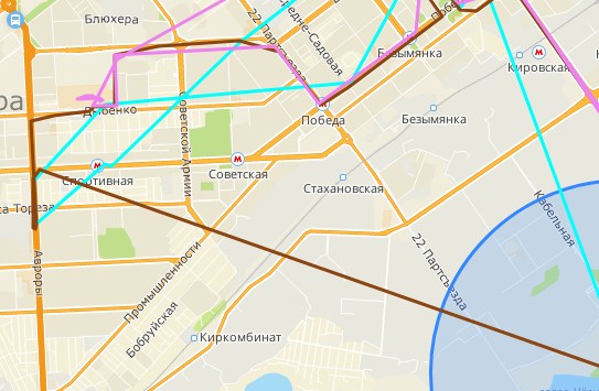

Подскажите пжл., почему то не выстраивает плавный маршрут ? Хотя во вкладке "логах событий" координаты новые присылаются с периодичностью каждую минуту (коричневая линия, карта 2GIS).

Nail писал(а): Пт мар 26, 2021 3:40 pm Подскажите пжл., почему то не выстраивает плавный маршрут ? Хотя во вкладке "логах событий" координаты новые присылаются с периодичностью каждую минуту (коричневая линия, карта 2GIS).
а точность какая?
а точность какая?
50м
а точность какая?
50м
а из синего круга до Спортивной не на метро ехали? дальше-то, вроде, норм

xor писал(а): Сб мар 27, 2021 9:37 pm
нет, не на метро до Спортивной это он выкл был :)
Наверно я что то путаю , кажется раньше(очень давно) были точки локации (в зависимости от времени отправки коорд., и указывающую время,скорость движения ,или время стоянки и т.д.) соединены линиями . Наверно где то на платной платформе , возможно на https://livegpstracks.com. (память стала подводить).
