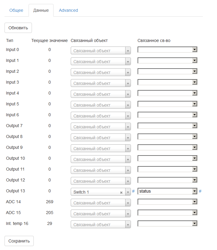

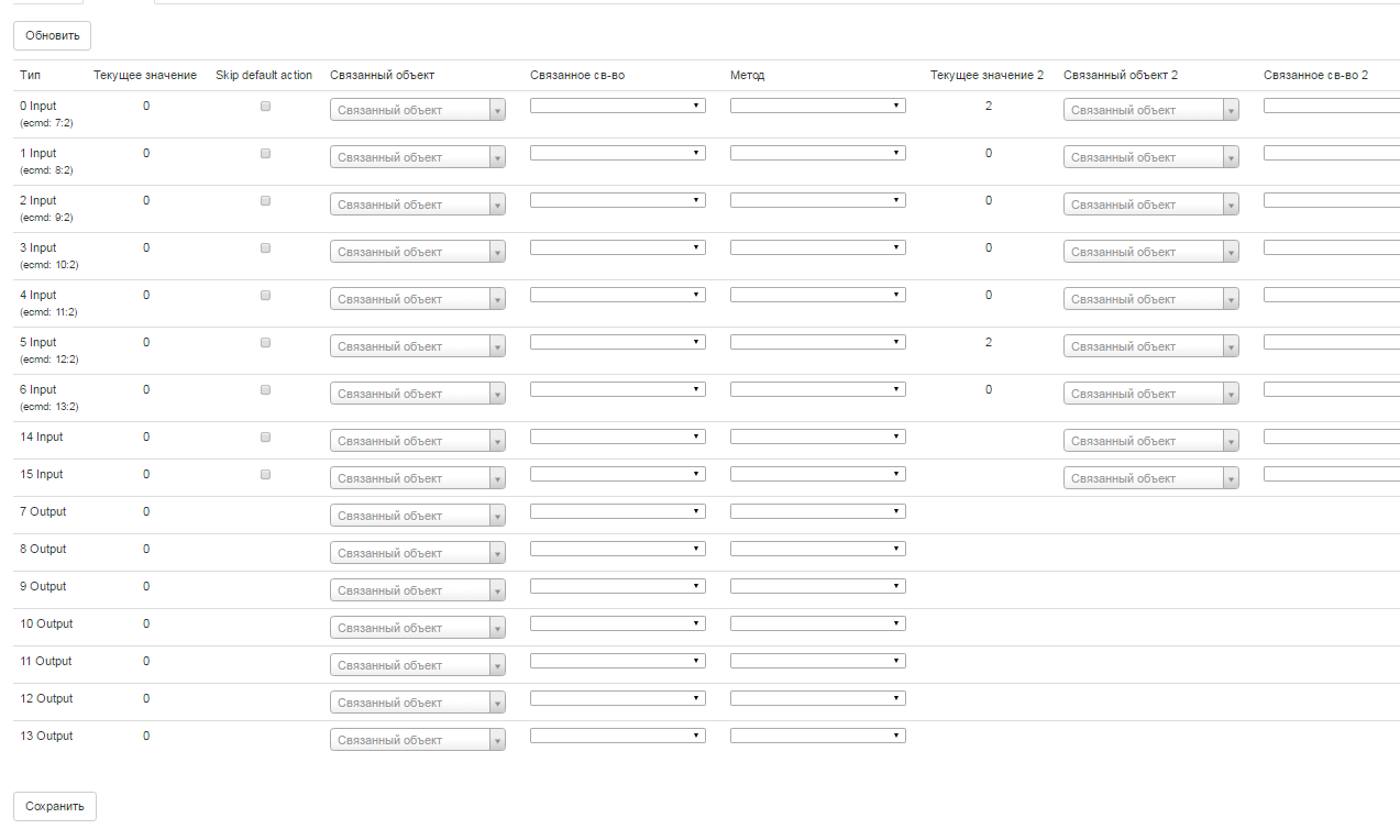

Re: Модуль "MegaD"
Сообщение Pooh »
Раньше было так:
теперь стало так:
Кроме преображения ADC6 и ADC7 пропала температура и появились "Текущее значение 2", "Связанный объект 2" и "Связанное св-во 2"
Что это и что с этим делать?

Можете прислать содержимое current config из закладки Advanced? Я попробую посмотреть из-за чего ADC порты не определяются
Pooh
Сообщения: 74
Зарегистрирован: Вт дек 31, 2013 2:03 pm
Откуда: Самара
Re: Модуль "MegaD"
Сообщение Pooh »
Содержимое current config из закладки Advanced:
cf=1&eip=192.168.1.101&pwd=sec&gw=255.255.255.255&sip=192.168.1.100:80&sct=megad.php

Версии модуля, МД и прошивки - крайние (не бетки)
Re: Модуль "MegaD"
Спасибо. А в настройках интерфейса MegaD что-нибудь установлено в поле Preset ?

sergejey писал(а):..в настройках интерфейса MegaD что-нибудь установлено в поле Preset ?
Не нашел такого поля
Re: Модуль "MegaD"
sergejey писал(а):Спасибо. А в настройках интерфейса MegaD что-нибудь установлено в поле Preset ?
Пресеты убрали в какой-то из версий прошивки, и возвращать их, насколько знаю, не планируется.
