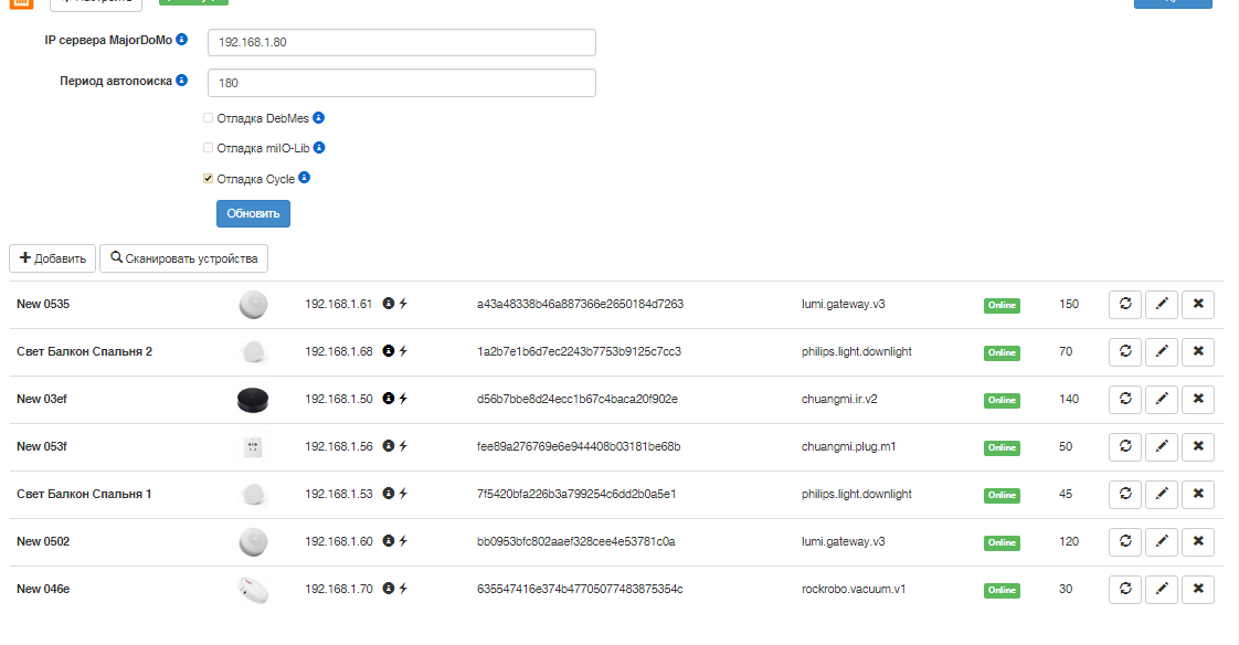

1. У тебя тоже цикл внезапно останавливается?
2. Лог цикла выключен - Cycle debug - no
