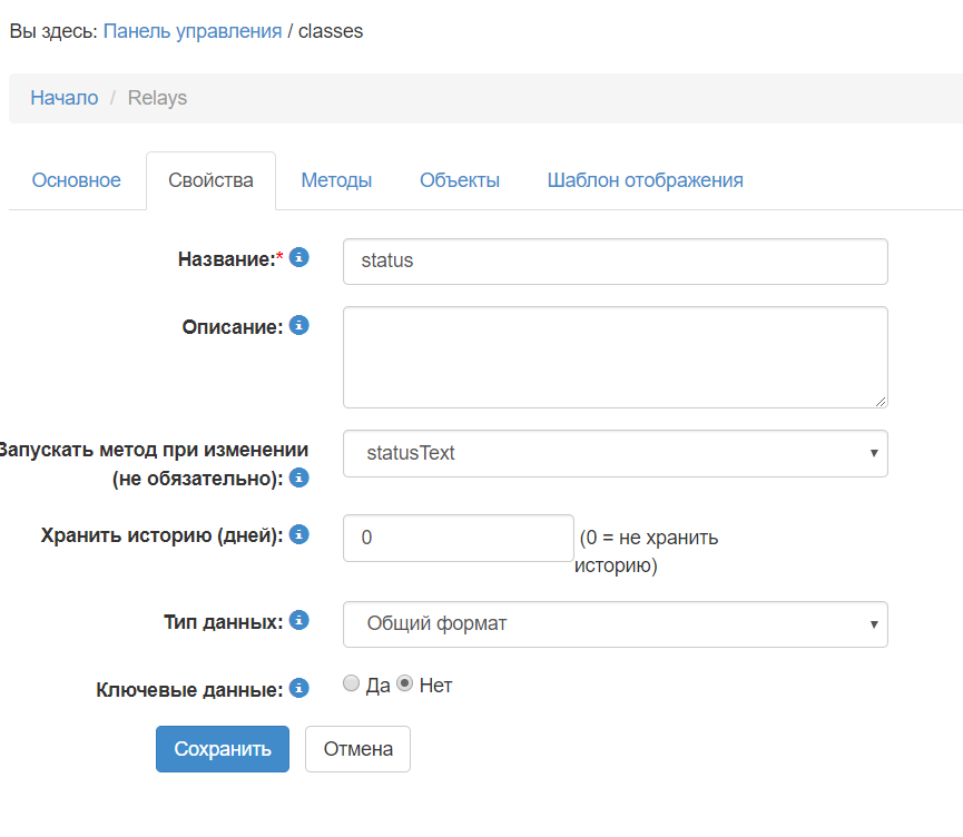

Во-первых на кой первая строка в методе? Она по факту у вас ничего не делает сейчас.
Во-вторых надо смотреть на взаимосвязи между свойствами и методами. Ошибка говорит, что у вас метод вызывается сам из себя. Возможно вы его привязали к изменению statusText. Или запускаете принудительно из mqtt, и он одновременно привязан к status.
Sapizdullin писал(а): Присоединяюсь к вопросу. Как их удалить?
Очистить вы их очистили - но это не значит, что они удалены. Они существуют просто как пустые методы...вы зайдите ещё раз туда, и нажмите внизу кнопку "Удалить". Тогда должны пропасть.
С первым вопросом - спасибо за подсказку, убрал. Со вторым - он привязан именно к status.
и вызывается именно оттуда. Из MQTT я его не вызываю. Там просто привязка GPIO к обьекту (OfficeSocket3.status).

Sapizdullin писал(а):Со вторым - он привязан именно к status.
Метод понятно, что к status привязан. При этом ему ничего не мешает быть привязанным одновременно и к statusText. Этот момент я и говорил проверить. Метод кстати классовый? Или объекта? Проверьте и тот и тот, чтобы ничего не приводило к повторному вызову самого себя.
Как правило такие ошибки именно из-за недоработок в коде методов/сценариев, а не из-за какой-либо системной ошибки.

Только к классовому. Если делаю для объекта (с поправками естественно) то варнинга нет. Причем если в классе нет так сказать подкласса - то будет две строчки а не три. Но делать в каждом объекте такой метод - брр у меня 15 розеток..
Только что проверил, привязал Broadlink розетку к объекту - такая же байда. Так что MQTT не причем.
10:57:09 0.25976300 Warning: cross-linked call of WhiteLight.StatusText
log:
WhiteLight.statusText ->
WhiteLight.StatusText ->
Понимаю что не ошибка, но лог пухнет и раздражает...
