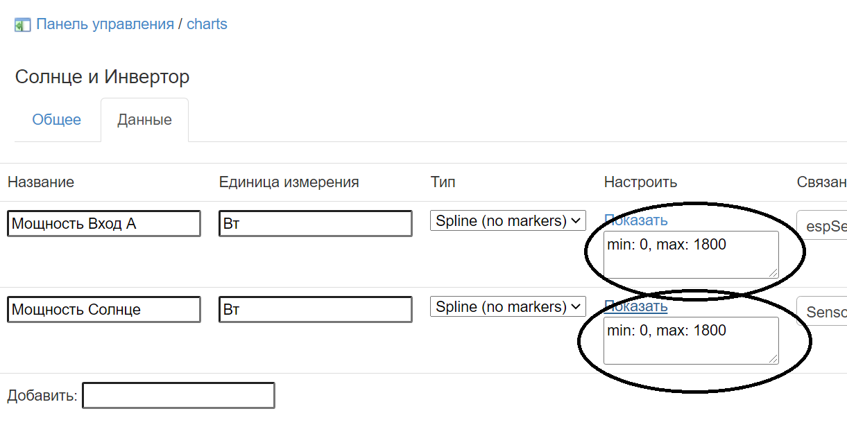

В Highcharts Setup добавить что-то вроде:
function (config, options) {
config.credits = {enabled: false};
config.legend= {enabled: false};
config.yAxis = {
   title: null,
   tickPixelInterval: 12,
   max: 250,
   min: 210,
Параметры "min" и "max".

Кулибин писал(а): Пн окт 19, 2020 1:00 pm Подскажите как сделать так что бы график давления не растягивался.

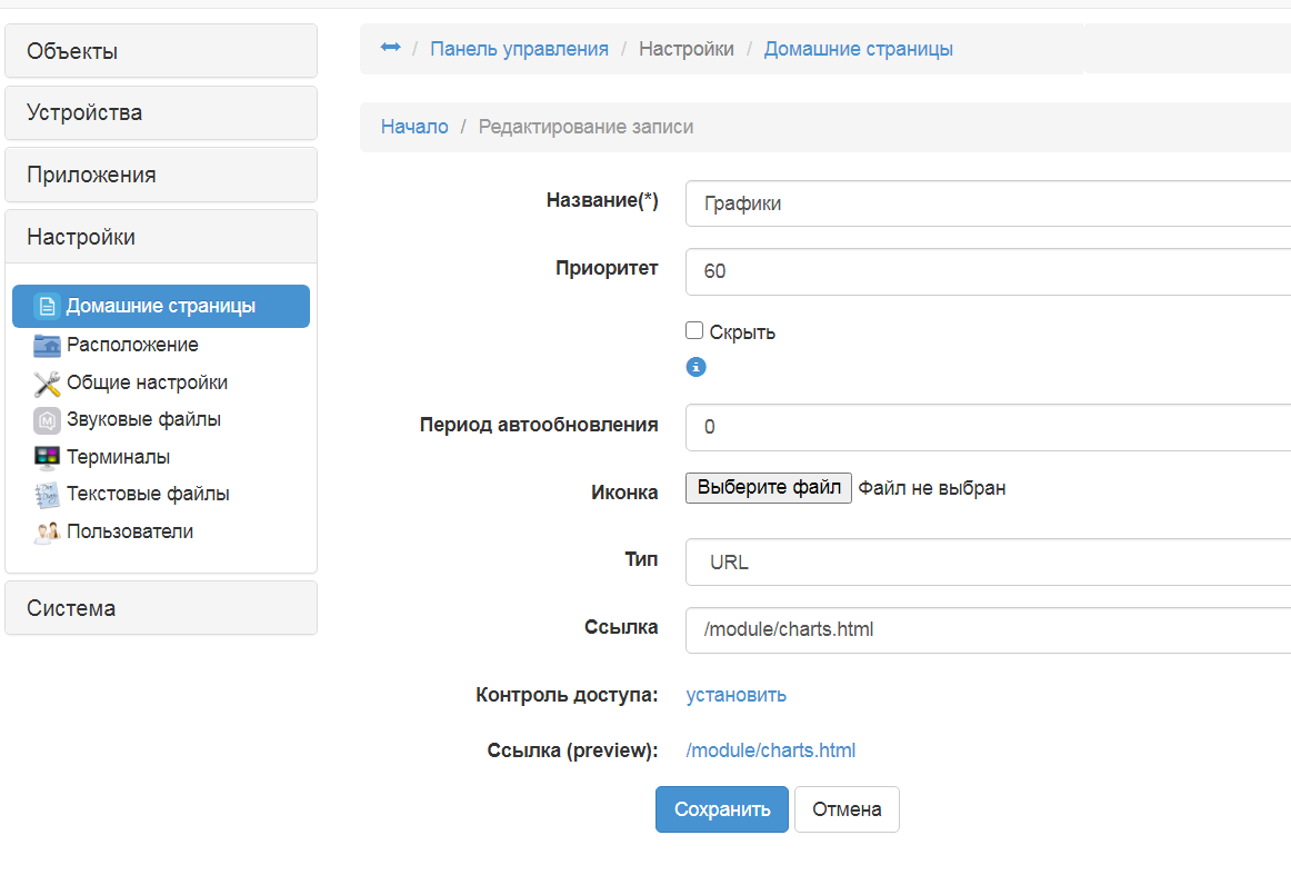

Доброго времени суток. Подскажите пожалуйста в "Домашних страницах" создана страница с кодом
[#module name="charts" id="1"#]
[#module name="charts" id="2"#]
[#module name="charts" id="3"#]
[#module name="charts" id="4"#]
[#module name="charts" id="6"#]
При просмотре на компьютере этой домашней странице все корректно и если экран маленький то появляется скрол по высоте. Если монитор большой то скрола нет. Вопрос если эту страницу просматривать в MajorDroid то скрол не появляется устройства (планшет, телефон разных размеров). Нужно что то добавить в код или это проблема MajorDroid?

Re: [Модуль] Charts (charts)
а если так? или нужно не все графики

Logrus писал(а): Вс дек 27, 2020 8:36 am Снимок.PNG
Так я пробовал, отображается та же страница без скрола
