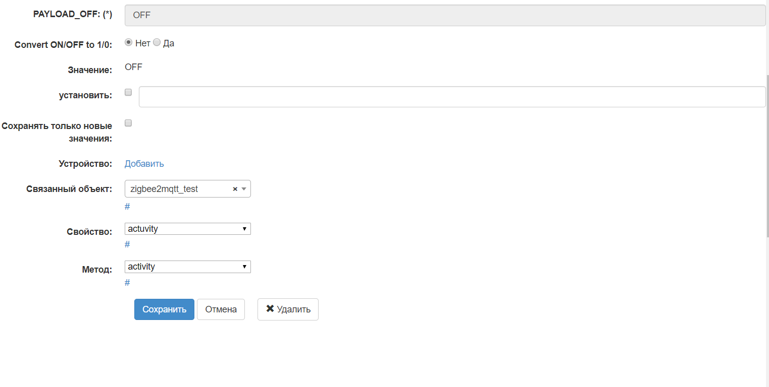

2) В модуле -> параметрах можно связывать объект, свойство и метод. Так свойство меняется при изменении состояния а вот метод не вызывается (

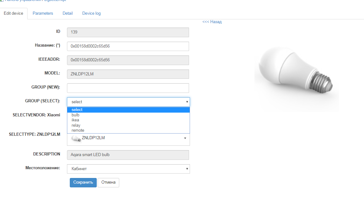

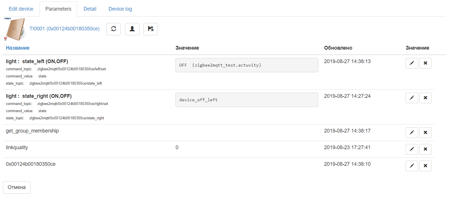

1) НЕ подскажете как добавить в группу два устройства?
создал новую группу test
в конфигурационном файле добавило , а в модуле пусто
выбираю группу для устройств , сохраняю - но ничего не происходит
2) таким способом не запускается при изменении значения но свойство меняется (метод не пустой )

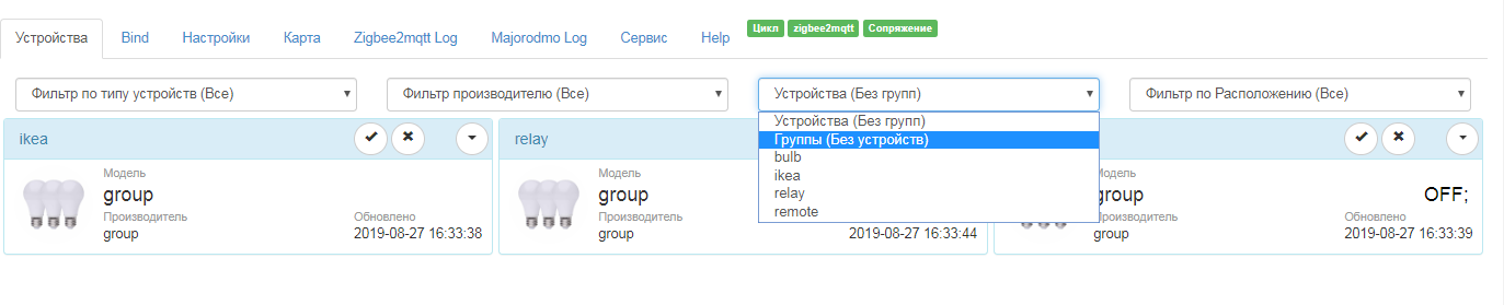

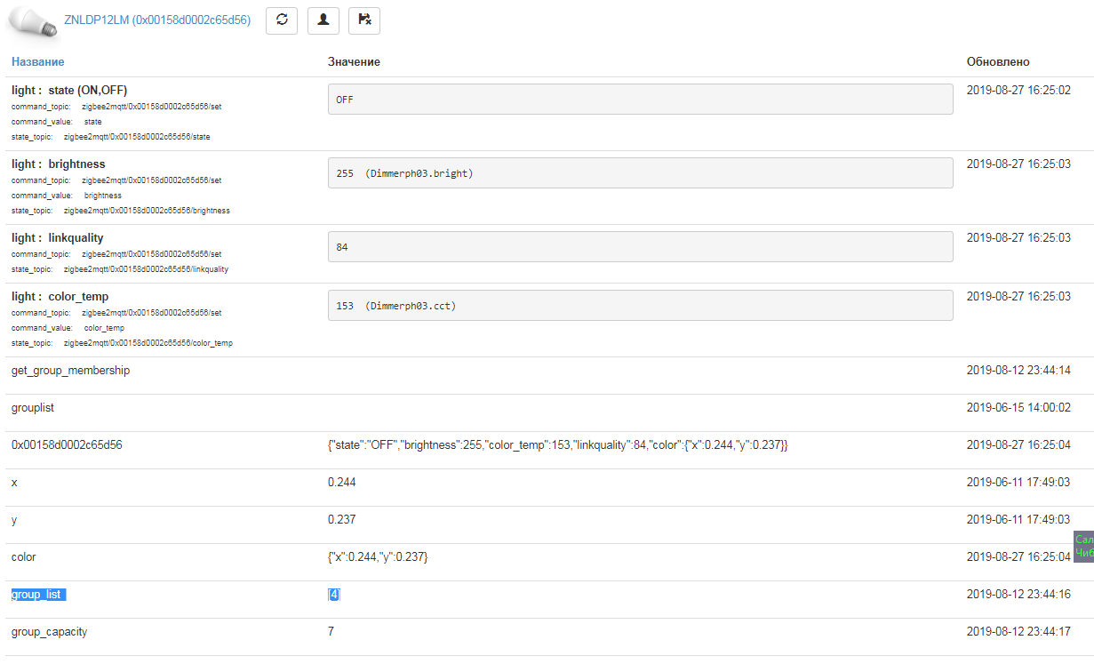

Для добавления нового устройства в группу, нужно на вкладке настройки устройств выбрать имеющуюся группу
и нажать сохранить. Посмотреть, добавилось ли устройство в группу можно в просмотре метрик (иконка с человечком). После получения ответа от z2m в метрике group_list будет номер группы, к которой относится устройство.

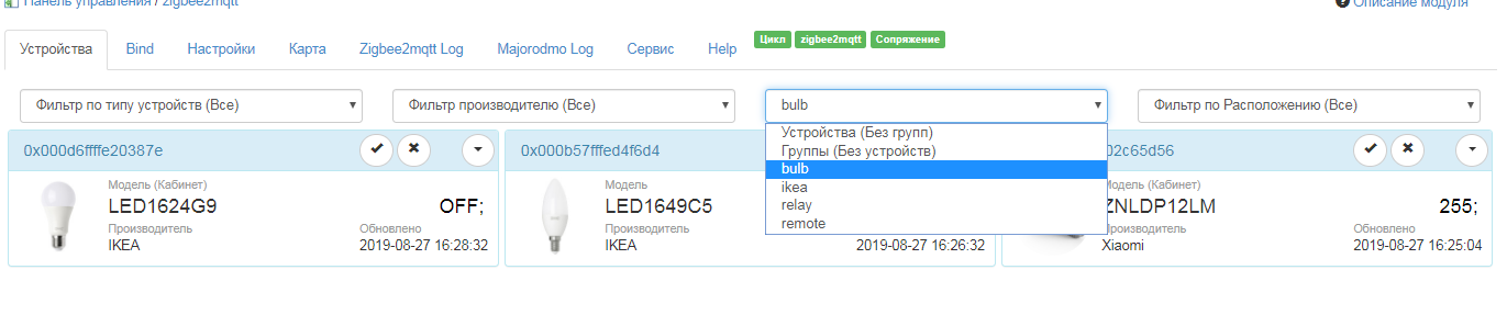

Отфильтровать устройства группы можно так:
Управление и привязка метрик группы осуществляется через такой режим работы (Группы без устройств):

directman66 писал(а): Вт авг 27, 2019 2:27 pm Для добавления нового устройства в группу, нужно на вкладке настройки устройств выбрать имеющуюся группу

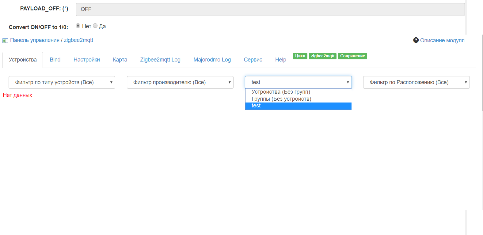

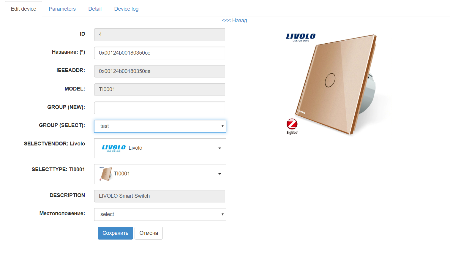

я так и делаю для двух устройств - выбираю нужную группу (test) и сохранить
а дальше GET_DEVICES_GROUP и там связать с объектом (Если да - то что-то на работает так)? но здесь пусто

Я боюсь, что ливоло не умеет работать в группе, оно вообще мало чего умеет, и оно даже не совсем зигби.

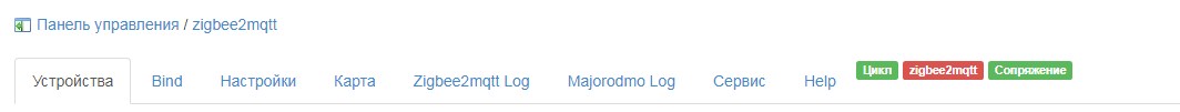

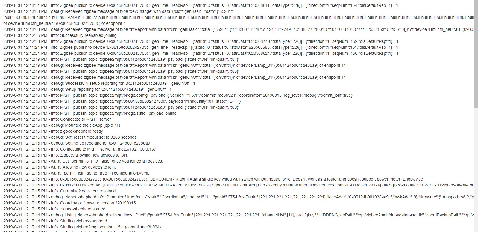

а флажок (zigbee2mqtt) должен обязательно светить зеленым?
Nail писал(а): Сб авг 31, 2019 11:19 am а флажок (zigbee2mqtt) должен обязательно светить зеленым?
надпись zigbee2mqtt красится в красный, если в лог z2m мажордомо не поступали сообщения более 2 часов.
Что у вас на вкладке Majordomo log?
Если там записей нет, то выключите строгий режим sql. https://connect.smartliving.ru/profile/ ... row-1.html
