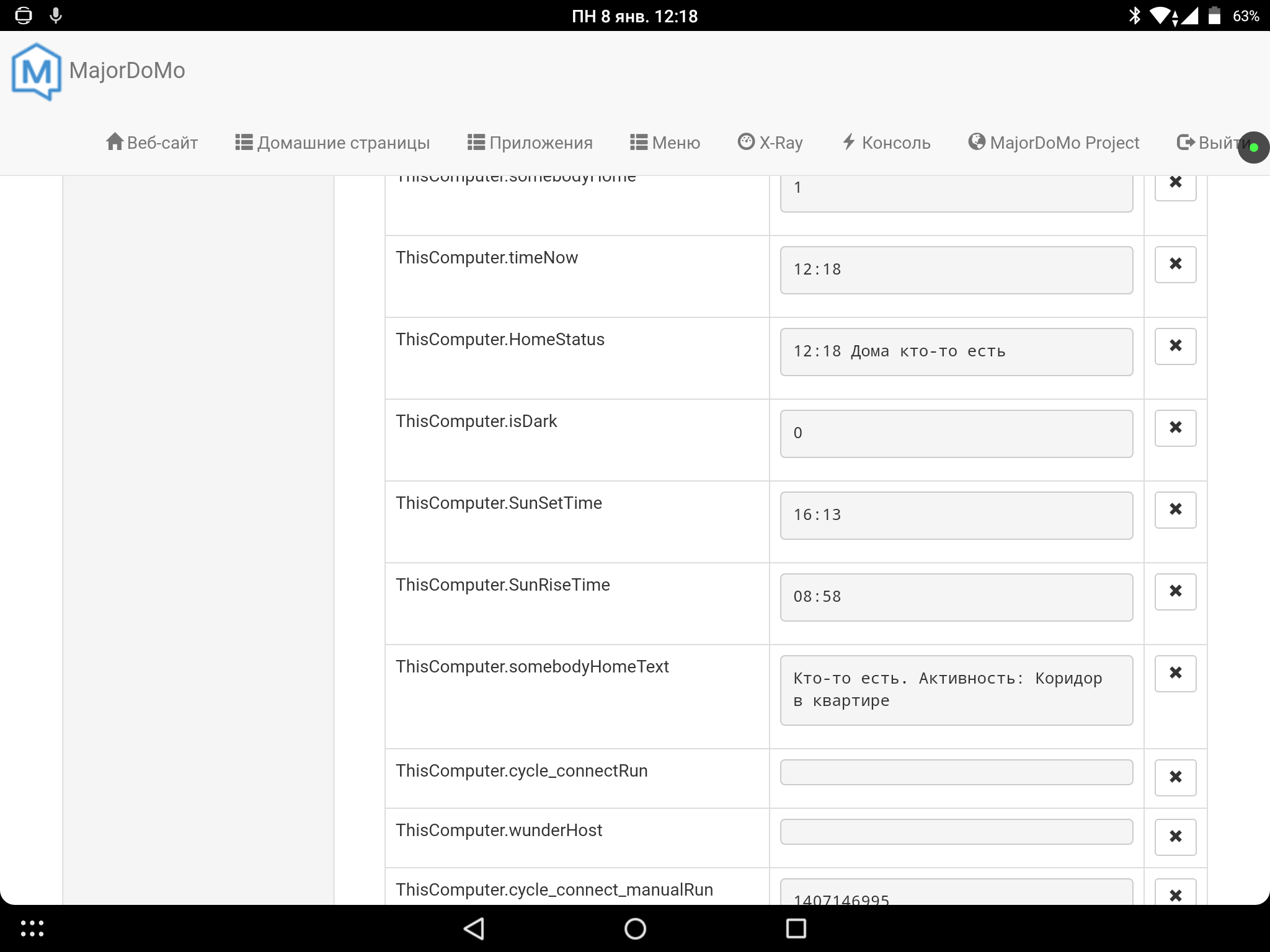

vitt76
Сообщения: 373
Сообщение vitt76 »
А вот они оба
Первый работает нормально, второй криво.

vitt76 писал(а): Первый работает нормально, второй криво.
ну на сколько я понял ThisComputer.somebodyHomeText отображается на главной странице в левом верхнем углу, а вот где ThisComputer.HomeStatus используется? :)
