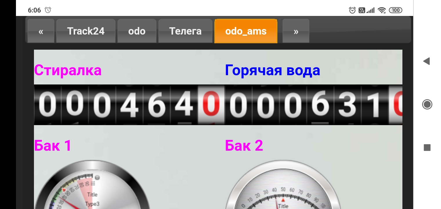

вот и я думаю ну неужели нельзя просто поставить в модуль выбор приборов как выше картинки??? что сложного? Никита я весь форум пролистал но от тебя ни одной картинки не увидел, может не в этой ветке киданул? Казалось бы чего проще то, картинки как минимум 7 штук со стрелками и не большой код где достаточно привязать свойство к стрелку и готово, но так непременно танцы с бубном и по автослесарить приходится, парни просьба, скиньте пожалуйста свои коды и картинки для не особо знающих программный стритресинг, спасибо заранее.

У меня в домашней странице вроде работает.
<html>
<body onload="init()">
<table width="100%" border="0">
<tr>
<td width="33%" align=center>
<a href="/module/charts.html?id=config&period=24h&property=Room.Temperature" onclick="window.open(this.href,'description','width=1500, height=400, toolbar=0');return false;"><h5>Температура в комнате</h5></a>
</td>
<a href="/module/charts.html?id=config&period=24h&property=Room.Humidity" onclick="window.open(this.href,'description','width=1500, height=400, toolbar=0');return false;"><h5>Влажность в комнате</h5></a>
</td>
<a href="/module/charts.html?id=config&period=24h&property=Room.Pressure" onclick="window.open(this.href,'description','width=1500, height=400, toolbar=0');return false;"><h5>Давление в комнате</h5></a>
</td>
</tr>
<tr>
<canvas id="canvastemp01" width="201" height="201"></canvas>
</td>
<canvas id="canvashumidity01" width="201" height="201"></canvas>
</td>
<canvas id="canvaspressure01" width="201" height="201"></canvas>
</td>
</tr>
<tr>
<a href="/module/charts.html?id=config&period=24h&property=ow_fact.temperature" onclick="window.open(this.href,'description','width=1500,height=400,resizable=no, scrollbars=yes');return false;"><h5>Температура на улице</h5></a>
</td>
<a href="/module/charts.html?id=config&period=24h&property=ow_fact.humidity" onclick="window.open(this.href,'description','width=1500,height=400,resizable=no, scrollbars=yes');return false;"><h5>Влажность на улице</h5></a>
</td>
<a href="/module/charts.html?id=config&period=24h&property=ow_fact.pressure_mmhg" onclick="window.open(this.href,'description','width=1500,height=400,resizable=no, scrollbars=yes');return false;"><h5>Давление на улице</h5></a>
</td>
</tr>
<tr>
<canvas id="canvasTempOutside" width="201" height="201"></canvas>
</td>
<canvas id="canvasHumidityOutside" width="201" height="201"></canvas>
</td>
<canvas id="canvasPressureOutside" width="201" height="201"></canvas>
</td>
</tr>
</table>
<script>
    var scroll = false;
    var temp01;
    var humidity01;
    var pressure01;
    var TempOutside;
    var HumidityOutside;
	var PressureOutside;
    function init() {
        // Initialzing gauge
        temp01 = new steelseries.Radial('canvastemp01', {
                            gaugeType: steelseries.GaugeType.TYPE4,
                            minValue:10,
                            maxValue:30,
                            titleString: "Температура",
                            unitString: "Градусы",
                            threshold: 20,
                            lcdVisible: true
        humidity01 = new steelseries.Radial('canvashumidity01', {
                            minValue:0,
                            maxValue:100,
                            titleString: "Влажность",
                            unitString: "%",
                            threshold: 25,
                            lcdVisible: true
		pressure01 = new steelseries.Radial('canvaspressure01', {
                            minValue:500,
                            maxValue:800,
                            titleString: "Атм давление",
                            unitString: "мм рт ст",
                            threshold: 735,
                            lcdVisible: true
        TempOutside = new steelseries.Radial('canvasTempOutside', {
                            minValue:-40,
                            maxValue:40,
                            threshold: 0,
                            lcdVisible: true
        HumidityOutside = new steelseries.Radial('canvasHumidityOutside', {
                            minValue:0,
                            maxValue:100,
                            unitString: "%",
                            threshold: 90,
                            lcdVisible: true
		PressureOutside = new steelseries.Radial('canvasPressureOutside', {
                            minValue:700,
                            maxValue:800,
                            threshold: 735,
                            lcdVisible: true
       temp01.setBackgroundColor(steelseries.BackgroundColor.WHITE);
       humidity01.setBackgroundColor(steelseries.BackgroundColor.WHITE);
       pressure01.setBackgroundColor(steelseries.BackgroundColor.WHITE);
       TempOutside.setBackgroundColor(steelseries.BackgroundColor.WHITE);
       HumidityOutside.setBackgroundColor(steelseries.BackgroundColor.WHITE);
       PressureOutside.setBackgroundColor(steelseries.BackgroundColor.WHITE);
        // Start the update
        setInterval(function(){ live_upd("/pChart/?op=value&p=Room.Temperature", temp01); },10000);
        setInterval(function(){ live_upd("/pChart/?op=value&p=Room.Humidity", humidity01); },10000);
        setInterval(function(){ live_upd("/pChart/?op=value&p=Room.Pressure", pressure01); },10000);
        setInterval(function(){ live_upd("/pChart/?op=value&p=ow_fact.temperature", TempOutside);}, 10000);
        setInterval(function(){ live_upd("/pChart/?op=value&p=ow_fact.humidity", HumidityOutside); },10000);
	setInterval(function(){ live_upd("/pChart/?op=value&p=ow_fact.pressure_mmhg", PressureOutside); },10000);
    function live_upd(url,gauge) {
             $.ajax({
             url: url,
             }).done(function(data) {
              if (data!='') {gauge.setValueAnimated(parseFloat(data));}
</script>
<script src="../SteelSeries/tween-min.js"></script>
<script src="../SteelSeries/steelseries-min.js"></script>
</body>
</html>
