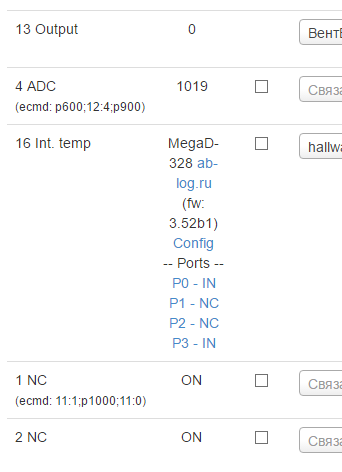

рано радовался, теперь другой глюк.
пробовал обновить модуль не помогает,
прошивка (fw: 3.52b1) на 3,38 такого не было

Проект MegaD-328
17.12.2016 ver 3.52 beta1
- Улучшена процедура опроса входов
- Удалена команда "tget" (для запроса значения встроенного датчика температуры)
Скачать src | Скачать hex
вот потому температуру неправильно показывает на странице модуля, может и остальное из за этого
