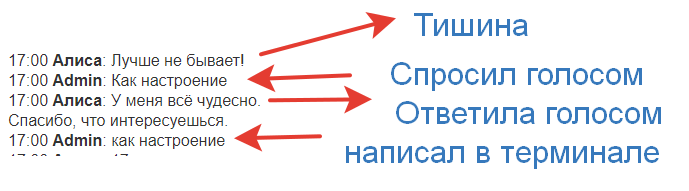

Не уверен что здесь нужно искать ответ но всеже...
На Малине поднят МЖД + голосовой терминал
Также настроен api.ai
Итак:
Произношу фразу "ключевое слово" как настроение?
В строке истории событий МЖД вижу
16:44 Алиса: У меня всё чудесно. Спасибо, что интересуешься.
16:44 Admin: Как настроение
А вот в динамике тишина...
Пишу в меню (на странице МЖД) тот же текст, получаю голосовой ответ
Если же голосовая команда попадает по Шаблон поведения - то ответ тоже голосом :idea:

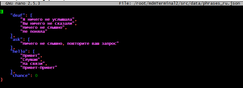

Всем привет. дождался микрофона... Нужна помощь в настройках mdmTerminal2.
1. Каким файлом генерируются фразы в src/data/phrases_ru.json? в mdmTerminal - в форме было, а mdmTerminal2 - не нашел.
hello: Произносит при голосовой активации терминала, не будет произносить их если no_hello = on (но тут беда, через пару перезагрузок файл mdmTerminal2/src/settings.ini обретает дефолтное состояние, почему так, ведь через интерфейс эта настройка не выведена вроде, прописывается только в самом файле?).
deaf: Произносит если терминал ничего не распознал - как отключить?
ask: Произносит при переспрашивании, работает если ask_me_again больше 0.
С hello и ask - понятно, в настройках mdmTerminal2/src/settings.ini, а deaf?

AlexFox писал(а): Сб мар 30, 2019 7:59 am Всем привет. дождался микрофона... Нужна помощь в настройках mdmTerminal2.
2. При высокой чувствительности микро, идет постоянное распознавание, и выходит оно прерывает любой say терминала, т.е. я говорю - "Алиса привет" (должна ответить "Здравствуйте"), распознает, отвечает - "Здра" и дальше Player: Stop playing и идет распознавание уже следующей фразы. Т.е. за пол миллисекунду она не успевает сказать свой say. Как это побороть?
Заранее благодарен!
1. stts.py.
hello: не должно слетать. Или настройки перезаписываются или файл настроек бьется (тогда должны слететь все настройки).
deaf: никак, но можно оставить пустые фразы в phrases_ru.json, тогда не будет их произносить. Или [settings] chrome_mode = on.
2. [settings] no_background_play = on

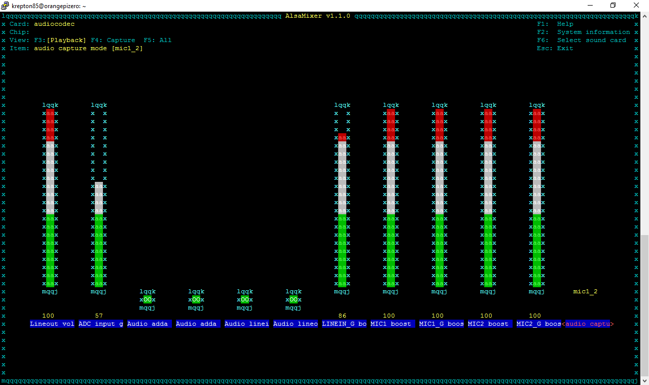

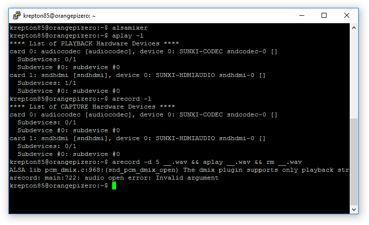

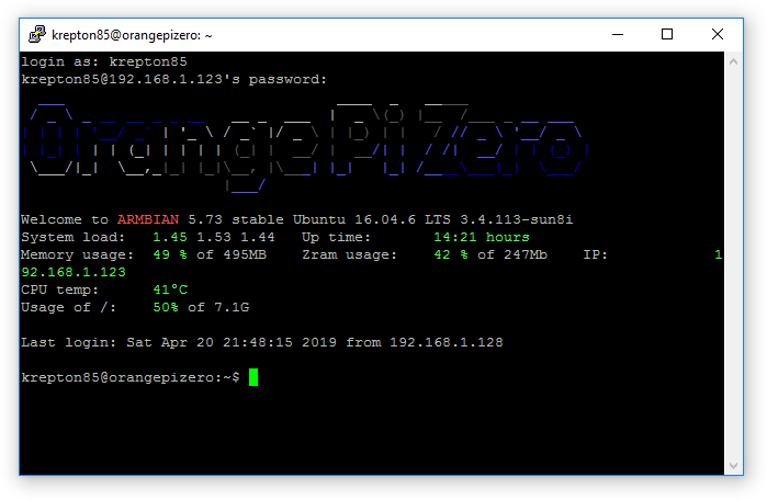

krepton85
Сообщения: 58
Зарегистрирован: Вс окт 28, 2018 11:04 pm
Re: [Модуль] [Железо] Голосовое управление по ключевому слову на базе Orange Pi Zero и аналогов
Сообщение krepton85 »
А у меня система Армбиан почему то вообще не поддерживает на orange PI Zero (H2) микрофон, как заставить ее поддерживать?
вот такая сборка Армбиан:
armbian-config вообще не имеет опции "Hardware"
настройки alsamixer:
alsamixer
alsamixer
здесь видно что есть только воспроизведение звука:
asound.conf
asound.conf
asound.conf
Кто что думает, можно как то заставить работать микрофон не переустанавливая систему Armbian?
