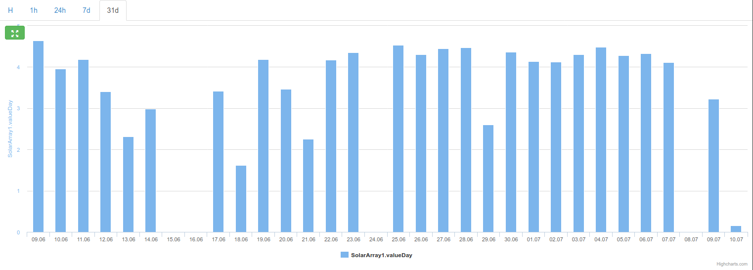

Снимок экрана в 2020-07-10 07-49-00.png (18.95 КБ) 5203 просмотра

Strangeman писал(а): Пт июл 10, 2020 7:50 am
AK1 писал(а): Ср июл 08, 2020 12:57 pm Нащли решение?
Не нашел.
xor писал(а): Ср июл 08, 2020 10:19 pm вроде, решено для счетчиков в ПУ с доработками Логруса
Решено, но не без проблем. У меня регулярные пропуски.
такое было на старом и это решено было, у себя проверял такого при наличии свойств точно нет, но у меня отличается класс незначительно от дефолта
а в самой истории значений пропусков нет?

Вчера на одном устройстве опять запустил счетчик. Был один пропуск, и в базе, и на графике счетчика. В базу мнгновеные показания пишутся без пропуска. Посмотрю подольше.
Re: [Модуль] Charts (charts)
AK1 писал(а): Пт июл 10, 2020 3:23 pm Был один пропуск, и в базе, и на графике счетчика.
т.е. отображает реальные показания и все верно
п.с. кст код самого счетчика в мдм не обновлен, там несколько трабл устранено, но если к примеру это все на малинке без ртс то ссзб
п.п.с об этом столько писалось в чатике тлг, даже опрос был. после всех правок и 2 месячной обкатки у себя и еще одного пользователя модуль чартс был поправлен (даже то про что тут толпа выла - графики гауде), а код ПУ счетчика описан в блоге, далее несколько раз спрашивал и ни одного фидбека
у меня работает отлично ... больше все такие движения даже не интересны
п.п.п.с. вообще работа над счетчиком далее вылилась в разбор с базовыми функциями, сетпроперти (далее даже контроля циклов, цикл.пхп), перетряхиванию бд и цикла истории
честно про счетчик уже и забыл, работает и работает
