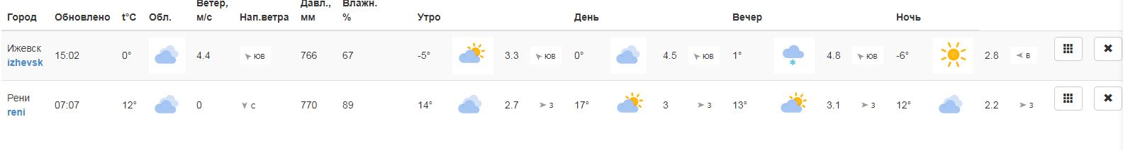

Подскажите, никак не могу разобраться с иконками, то они есть то пропадают, чёрт их пойми, свойства есть, пусть в сцене указан
<div class="panel-forecast">
    <div class="box">
      <div class="title">%Izhevsk.mcD1_Day%</div>
      	<img src="/templates/yandexweather/img/skin/2/%izhevsk.condition%.png"/>
      <div class="temp"><span class="value">%izhevsk.forecast_0_morning_temp_avg%<span class="degree">&deg;C</span></span><span class="separator">/</span><span class="value">%izhevsk.forecast_1_night_temp_avg%<span class="degree">&deg;C</span></span></div>
    </div>
</div>
И после обновления появился какой то Объект Рени называется, в городах нету его, удалить не получается.
так же периодически в ошибках висит
./scripts/cycle_yandexweather.php
1111111111111THREAD CLOSED: [exec php -q ./scripts/cycle_yandexweather.php --params "a:0:{}">>/var/www/html/cms/debmes/log_2018-11-02-cycle_yandexweather.php.txt]
в логе только запуск цикла
