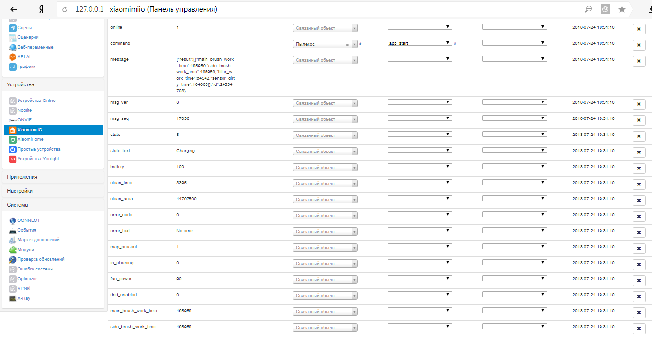

Покажи скрин вкладки Данные у пылика.dksobol писал(а): Вт июл 24, 2018 7:14 pm Тогда как мне вывести иконку пылесоса, что бы при нажатии пылесос пошел убирать и отображался статус. Типа убираю или заряжаюсь.

Пытался делать создавать апи.
- 2018-07-24_19-32-28.png (58.33 КБ) 5125 просмотров

1. Имена объектов, классов, свойств и методов в кириллице я бы не стал делать.
2. Не нужно мудрить с именами свойств объектов. Делайте их такими же как название метрик в модуле - command, online и т.д.
Если создан объект Пылесос, и у него есть свойство command, которое в свою очередь привязано в модуле к одноименной метрике, то управлять таким пылесосом нужно через setGlobal(), как уже говорилось неоднократно здесь.
Начать уборку
setGlobal('Пылесос.command', 'app_start');Код: Выделить всё
setGlobal('Пылесос.command', 'app_pause');Код: Выделить всё
setGlobal('Пылесос.command', 'app_stop');
setGlobal('Пылесос.command', 'app_charge');MajorDoMo (GitHub) на Cubietruck. ОС Debian 7 (wheezy) (kernel 3.4.105) с переносом на HDD.

Да уж я думал что то знаю а тут выходит нет. Буду пытаться.

Удачи. ) Пиши, если что не понятно. Можно в телеграм чате для оперативности.dksobol писал(а): Вт июл 24, 2018 11:19 pm Да уж я думал что то знаю а тут выходит нет. Буду пытаться.
Re: [Модуль] Xiaomi miIO
Алилуя не знаю как но заставил его начинать уборку.
