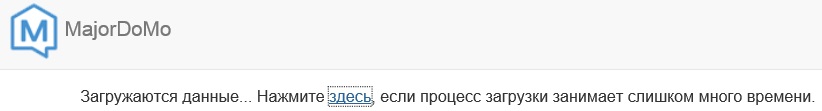

После последних обновлений система постоянно тупит. Панель управления, любые объекты, настройки открываются через раз.
Сейчас попробовал заново установить Мажордомо из нового установщика и вот что получил:
Я так понимаю это происходит из-за того, что не запущен цикл "scheduler" ? Пробовал запускать вручную - безрезультатно. Что ещё можно сделать ?
Последний раз редактировалось Jilber Чт мар 08, 2018 6:54 pm, всего редактировалось 1 раз.
Лог цикла??
Сообщения: 719
Сообщение Jilber »
Где его можно посмотреть ?
Странно... Заново запустил обновление системы, хотя и было написано "Вы используете последнюю версию!" - и цикл запустился.
