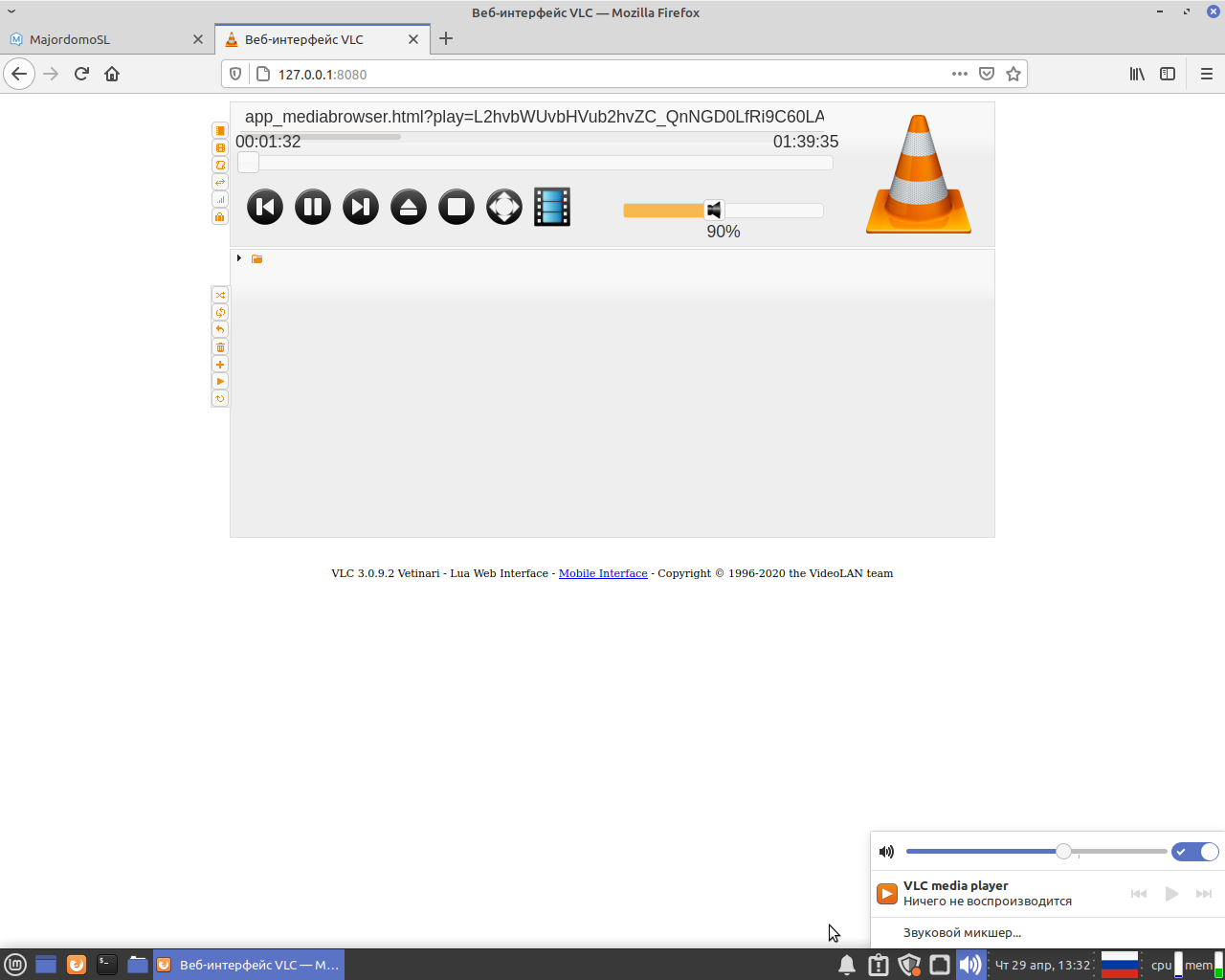

Без названия.png (99.01 КБ) 4520 просмотров
web воспоизводит а внизу пишет ничего не воспроизводится, это нормально?

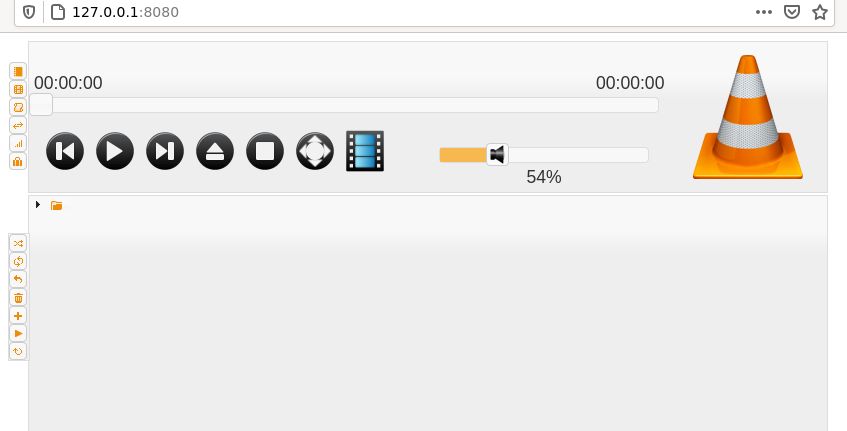

Снимок экрана_2021-04-29_16-00-33.png (155.19 КБ) 4518 просмотров
Svetлая
Сообщения: 240
Re: Ubuntu Server 16.х LTS (PHP7.0) 18.х LTS (PHP7.2) 20.х LTS (PHP7.4) + MajorDoMo - РЕШЕНО
Сообщение Svetлая »
Подобное было на ubuntu 20х c UI. Установить любой микшер и выставить по умолчанию требуемый канал. В моём случае их было три (оптика, линейный и hdmi).
