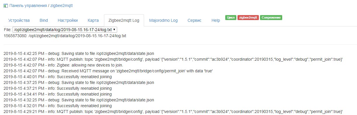

Умный выключатель проводной Xiaomi Aqara , "стик" его не видит,что то делаю не так?
