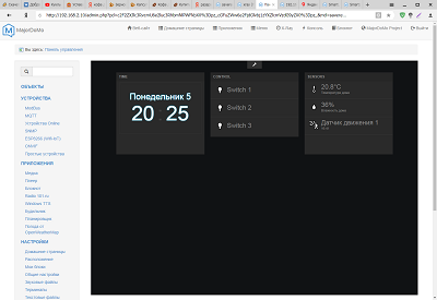

Добрый вечер!
После попытки восстановления системы из сохраненного файла в следствии установки нового дистрибутива МД, выбираю файл и нажимаю кнопку "продолжить" появляется вот такое окно
И все! восстановления нет!
И как теперь восстановить проект?
Попробовать восстановить более ранний бэкап. То что вы видите - вроде как стандартный образ без каких либо изменений.

nick7zmail писал(а):Попробовать восстановить более ранний бэкап. То что вы видите - вроде как стандартный образ без каких либо изменений.
В том и дело, что никакие бэкапы не загружаются для восстановления (таблица справа во вкладке "обновление системы" )!
При попытке загрузки бэкапа - Просто переключается на страницу которую я показал и все.
Захожу во вкладку "обновление системы" и вижу бэкап не загрузился для восстановления!
Вся работа в помойку :twisted: !
Возможно это ошибка МД, поэтому и написал в этот топик?
