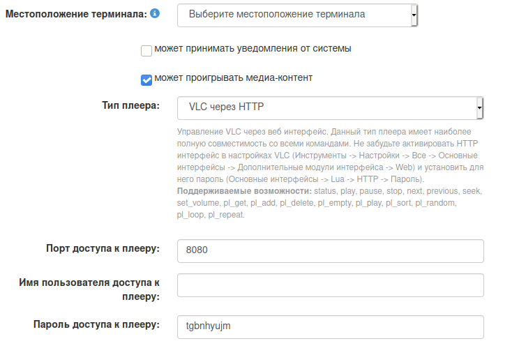

ну если только буквально password
Снимок экрана_2021-04-20_21-00-16.png (58.45 КБ) 4198 просмотров
еще не хочет говорить алиса, точнее как, если в терминале написать echo... то говорит, а вот в консоли MD только пишет.
если поставить хром и в нем надстройку, то пока она активна то разговаривает.
дин-дон воспроизводится, другие мр3 добавленные тоже, радио - тишина.
НА MINT Xfce появился дин-дон перед голосом алисы, которого нет.

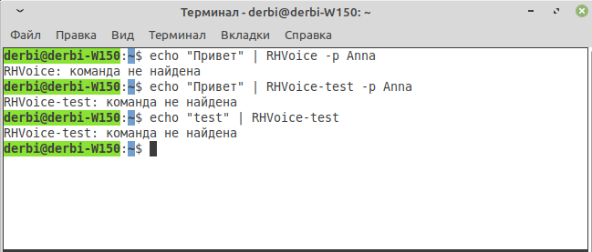

Снимок экрана_2021-04-19_22-45-37.png (27.24 КБ) 4194 просмотра
похоже с первого раза не собрался RHVoice.
После повторного запуска скрипта в терминале появился голос.
Ура, после перезагрузки появилась Алиса. Разговаривает.
Почему на остальных сборках linux (в том числе MINT Cinnamon) не работало интересно.

omegared писал(а): Вт апр 20, 2021 9:02 pm ну если только буквально password
prmres писал(а): Вт ноя 27, 2018 4:11 pmпорт "8080" и пароль "password"
что тут не понятного или не буквального?
:o
посчитал (считай прочитал) связку фигуральной. :oops:

UP с password заработало, минут через несколько само по себе заорало радио, вах, :shock: .
Спасибо за помощь неразумным.
