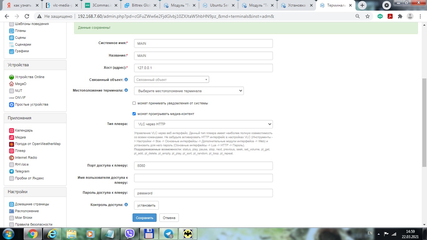

VLC ставил скриптом, который ставит саму MajorDoMo, VLC и RHVioce. Я могу его открыть на установленном компе и послушать звуковой файл. Если в веб браузере ввести урл компа с плеером и порт 8080, то после ввода пароля плеер открывается, но если выбрать файл видно что он пытается воспроизводиться, но в компе тишина.
SAY Алиса говорила, но что-то сломалось. Сейчас вижу Complited the request, но ничего не слышу.
Да, все настройки VLC вроде посмотрел - не нашел где включается управление по http. Хотя оно вроде как и работает..
Настройки терминала
попробуй поменять айпи терминала на реальный... И проверь права на проигрывание файла от пользователя www-data. Я на винде так что гемора с правами никогда и нигде не имел.. потому с правами помочь не могу...

tarasfrompir писал(а): Пн мар 22, 2021 1:49 pm попробуй поменять айпи терминала на реальный...
Так с компа, на котором стоит VLC то же самое..
tarasfrompir писал(а): Пн мар 22, 2021 1:49 pm И проверь права на проигрывание файла от пользователя www-data. Я на винде так что гемора с правами никогда и нигде не имел.. потому с правами помочь не могу...
О щииииит. Знать бы еще какой файл ковырять, где он лежит, что там должно быть, что за пользователь такой www-data. Линукс или винда - долго выбирал, но решил попробовать что же такое линукс. Во-первых интересно, во-вторых говорят он постабильнее. В третих, некоторые плюшки работают только под линуксом (NUT например). Но, походу, зря (( Если что-то не работает сразу - хрен починишь без каких-либо серьезных знаний. А сразу почти ничего не заработало.
tarasfrompir писал(а): Пн мар 22, 2021 1:49 pm По идее влс работает раз открывается через веб
В том то и дело что работает. Но как понять в чем проблема?

возможно поможет вот это - https://kb.mjdm.ru/kak-ustanovit-majordomo-na-linux/
читать вот отсюда - Установка собственника и группы на файлы и директории
или читать вот это - https://it-blackbox.blogspot.com/2017/1 ... o-vlc.html
