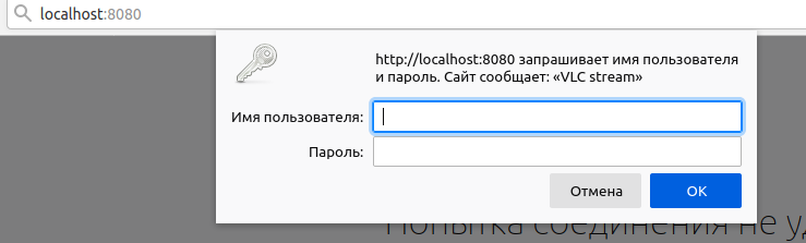

Доброго времени суток.
VLC просит аторизации, пароль в настройках lua задан. авторизация не проходит. Проверялось на Lubuntu, Ubuntu, в данный момент Mint 20
Снимок экрана_2021-04-19_22-55-04.png (21.81 КБ) 4266 просмотров
что сделано не так?
VLC ставился скриптом.
