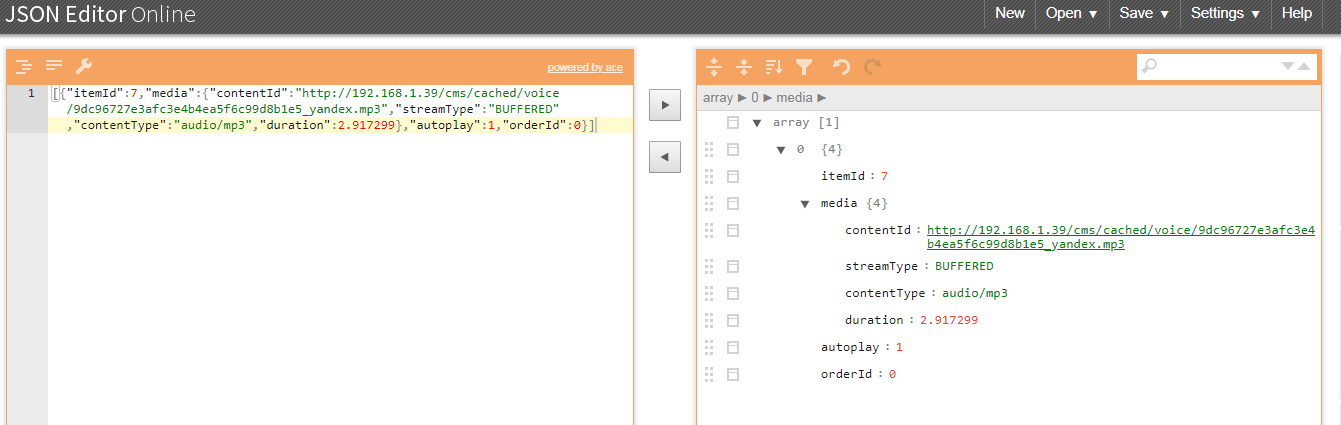

directman66 писал(а): Ср мар 13, 2019 3:21 pm Где и как?
json какой-то не валидный.Он в фигурных скобках должен быть, а не в квадратный (как массив).
Re: [Модуль] MQTT (mqtt)
Сомневаюсь.
nightwind
Сообщения: 332
Откуда: Барановичи
Сообщение nightwind »
это не json. это массив) попробуй сам себе зашли чистый json - он распарсится
Последний раз редактировалось nightwind Ср мар 13, 2019 3:39 pm, всего редактировалось 1 раз.
Ну ладно, тогда просьба добавить и парсинг массива ) Очень много таких полезных сообщений прилетает.
