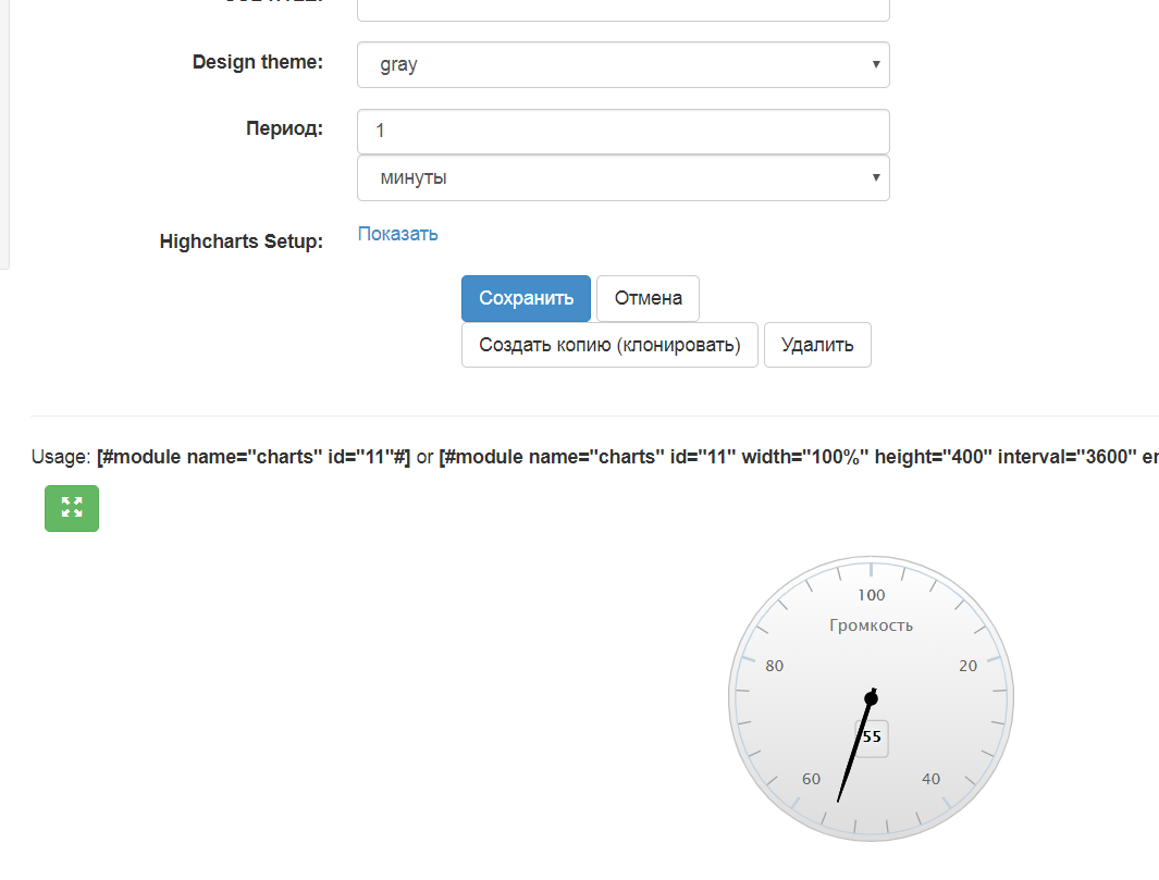

Re: [Модуль] Charts (charts)
VladPTZ писал(а): Пт фев 28, 2020 8:27 am
xor писал(а): Чт фев 27, 2020 10:56 pm
лайвхак- попробуйте поставить период 1 минута. Вроде, стрелка должна появиться, и гауге доступна к выбору.
если ставить одна минута то рисуется много стрелок :D , все значения за минуту.
ну вам не угодишь - убрать? :D
п.с. у меня нормально
п.с. но у себя вырезал замену запятых из бд (коих у меня нет, и быть не может, и вообще до фильтровать надо - если надо)
на скринах крайняя версия модуля - без изменений

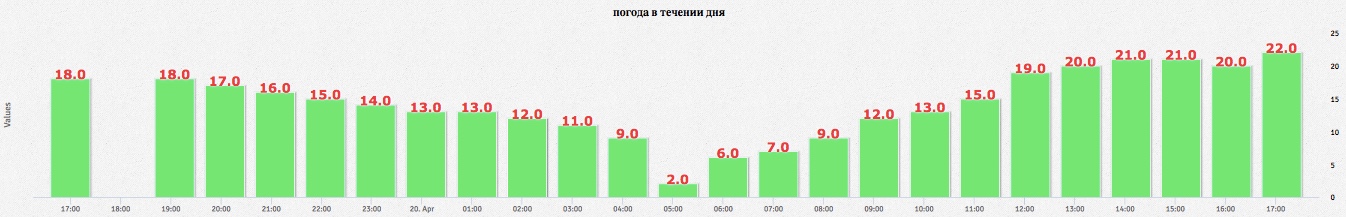

Добрый день.
Может кто подскажет как сверху, на столбиках вывести цифры (в моем случае температура)?
Хотел графики в телегу отправлять, но без цифр сверху смысл теряется. Да и вообще мне кажется это удобнее, чем водить мышкой по графику
Ну не осилил сам и примеры смотрел. Где то на форуме помню видел скрин похожего графика с цифрами сверху, не могу найти.
iden
Сообщения: 84
Сообщение iden »
iden писал(а): Пт апр 17, 2020 3:31 pm Добрый день.
обратился к @dmsergei (огромная благодарность ему), он дал пример для столбиков с цифирками.
Провозился и методом тыка вот что получилось. Настроек вагон и пара телег, очень много и половина лишняя для меня. Осталось дождаться минусовой температуры и внести правки, в остальном очень даже хорошо выглядит.
Кому нужно забирайте, правьте и делитесь:
