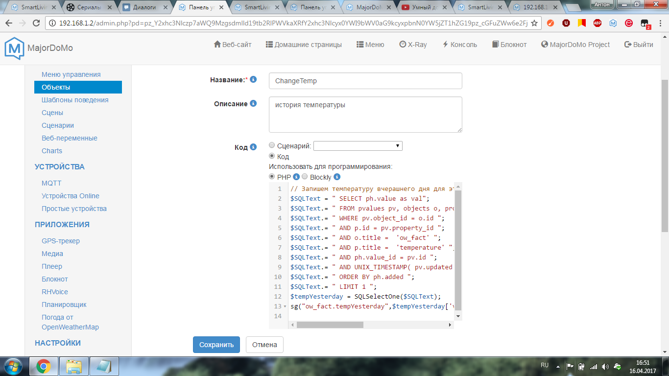

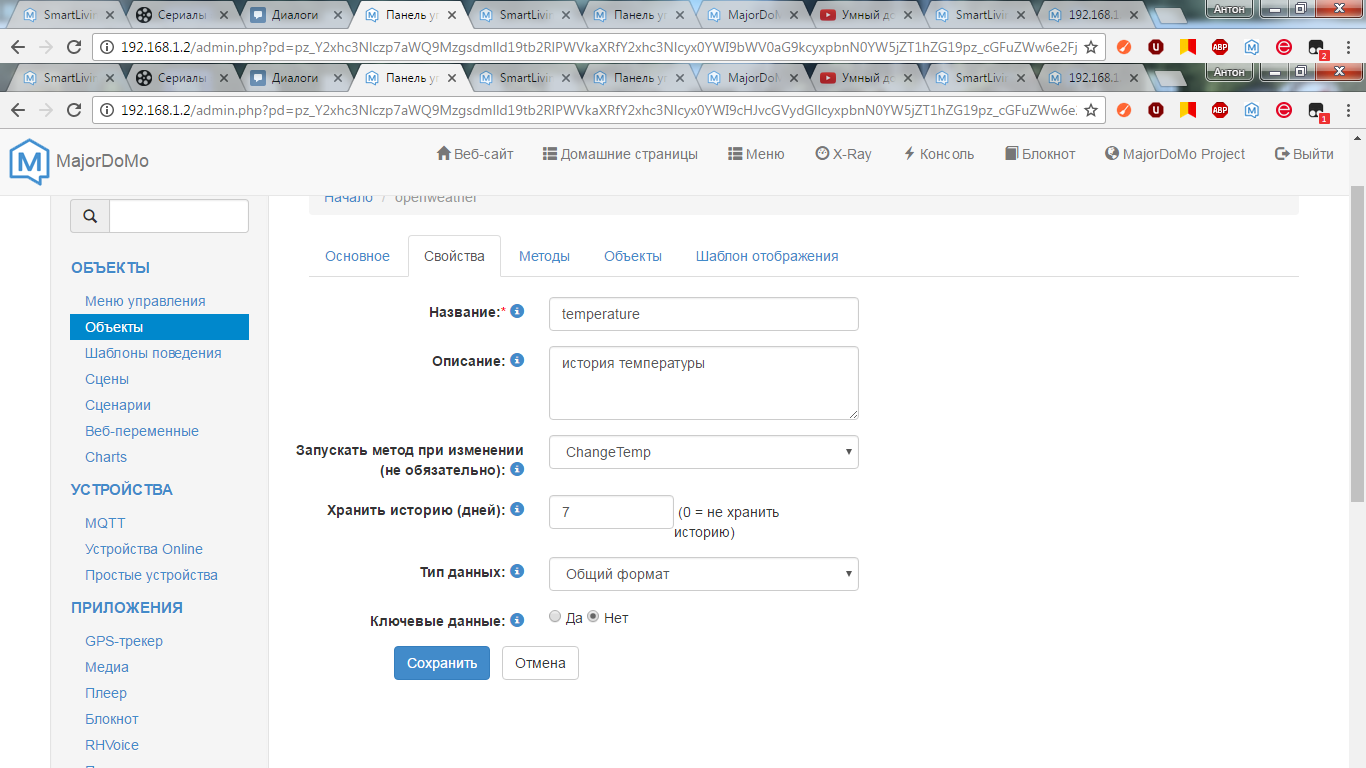

Re: Дизайн сцен 2
Подскажите пожалуйста как создать историю для ow_fact.temperature?
нашел на фуруме и добавил
- Безымянный.png (190.69 КБ) 11511 просмотров
- Безымянный.png (257.55 КБ) 11511 просмотров
