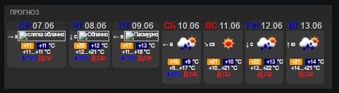

- не все иконки прогноза кэшируются (иногда все не кэшируются) Cделал скриншот, где закачаны частично:
Их действительно нет в кэше.
