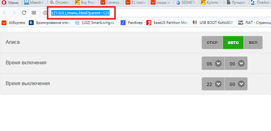

адрес окна которое надо открыть при нажатии найти очень просто
Допустим поставим как у нас кнопки Алисы
Заходим в панель управления
Создаем меню, кнопки или что хотите и сохраняете его у меня это меню Алисе Затем нажимаем на кнопку самого меню Алисе и получаем Нажимаем на # и открывается новое окно смотрим в адресную строку это и есть адрес который нам нужен
Открываем файл C:\_majordomo\htdocs\templates_alt\default
там есть такие строки
Это настройка окна которое будет открываться при нажатии на кнопку
<a href="#" onClick="return openModalTWindow('avc', 'Настройки Алисы', '/menu.html?parent=123', 750, 250);" title="Настройки Алисы">
<canvas id="stt1" width="59" height="12" style="overflow:hidden;border-radius: 0.3em 0.3em 0.3em 0.3em">Canvas not supported</canvas></a>
Это первая лампочка :
'avc' это номер идентификации - на всех лампочках должен быть разный
'Настройки Алисы' название окна которое будет открываться
'/menu.html?parent=123' адрес окна которое надо открыть при нажатии
750, 250 размеры окна

Re: Галлерея домашних страниц
Я не знаю что творится с нашим форумом , но может модераторы разберутся почему я битый час не могу вставить 4 скрина , то исчезают старые при коррекции то появляются по 2 раза а в журнале редактирования я лишних не вижу ???????
