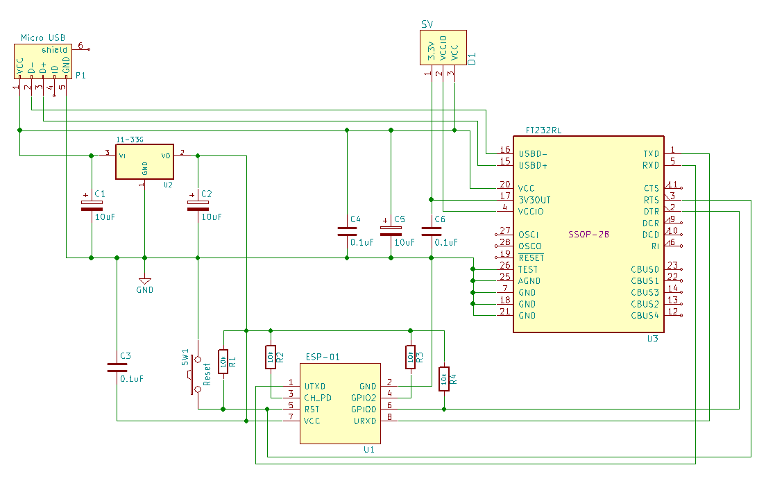

итак народ, по многочисленной информации состряпал вот такую схемку USB + Regular voltage 3.3v + FT232RL + ESP-01:
кто уже сталкивался со всеми подводными камнями подобных соединений, поделитесь инфой, все ли на схеме корректно и если нет, то что изменить ?

Вроде все верноGreatBAO писал(а):итак народ, по многочисленной информации состряпал вот такую схемку USB + Regular voltage 3.3v + FT232RL + ESP-01:
