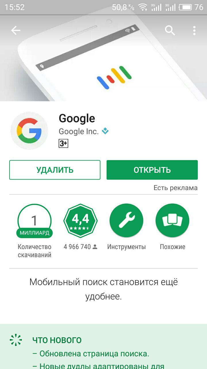

Denis_k писал(а):при нажатии на "мегафон" получаю
голосовой движок не установлен
хотя синтезатор речи от гугл работает
Вам нужно кроме синтезатора гугл установить ещё само приложение гугл в плей маркете, у меня заработало только после этого...
