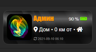

nick7zmail писал(а): Вт дек 19, 2017 9:02 pm И снова рубрика "дело было вечером, делать было...есть чего"))
Добрался я наконец и до тестирования шаблонов класса =) Да и тихо в этой темке))
Просто надоела эта унылая строка в меню...
И захотелось чего нить по-оригинальнее))) Не скажу что сильно "красочно"...но, вроде, вполне себе неплохо =)
Самое прикольное, что работает везде...и в меню, и в дашборде, и на сценах (правда на сцене, как обычно, со шрифтами фигня какая-то)))
Вот код, кому надо.
Шаблон классаSPOILER_SHOW

Для тех кто ещё не понял - вставлять в шаблоны класса users, у пользователей должны быть свойства (помимо стандартных) user_icon BattPic user_name TimeUpdated. В первом - путь к картинке, остальные, думаю, и так понятно))
В общем пользуйтесь, если надо...если что нить оригинальнее придумаю - выложу...а то этот места многовато занимает, при минимуме информации...

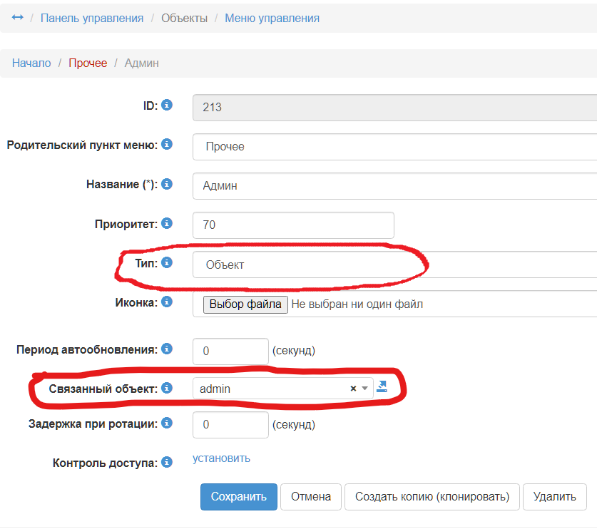

adzam писал(а): Пт апр 22, 2022 10:23 pm Может глупый вопрос, но я не знаю как вызывать эту конструкцию из меню или сцены.
Я везде смотрел но так и не понял, что надо написать в меню или на сцене чтоб появился этот виджет.
Это тот же код html страницы который записан в шаблоне отображения?
Укажите объект.
менюSPOILER_SHOW
Вложение 225843.png больше недоступно
adzam
Сообщения: 607
Откуда: Кишинев
Сообщение adzam »
Спасибо, получилось.
