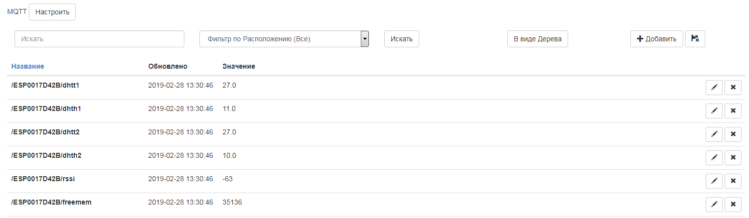

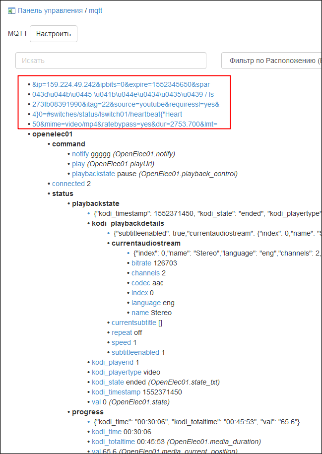

[quote=skysilver post_id=99054 time=1551346888 user_id=1187]
[quote=droid56rus post_id=99053 time=1551346717 user_id=47428]
в том и дело нету в дебаге логов mqtt, скрин прилагаю.
[/quote]
viewtopic.php?f=5&t=3350&start=370#p98547
[/quote]
Спасибо огромное за наводку, mqtt не хочет писать в базу, какие то данные ему не нравятся.
PS нашел ошибку, закоментил строку $rec['ID']=null; в файле /var/www/html/modules/mqtt/mqtt.class.php и все заработало!

Сегодня обнаружил "мусорные" топики, состоящий из обрезков других топиков...
глюк модуля?
глюк модуля?

Re: [Модуль] MQTT (mqtt)
точно такие же мусорные топики стали появляться, когда брокер начал слать очень длинные строки с json. где то переполнение, к бабке не ходи)Kvantos писал(а): Вт мар 12, 2019 1:49 pm Сегодня обнаружил "мусорные" топики, состоящий из обрезков других топиков...
глюк модуля?
вообще json - лютое зло! гораздо правильнее писать в подтопики
