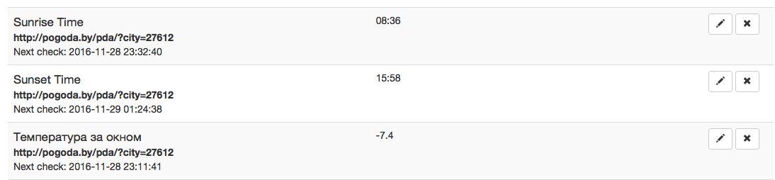

Re: Веб-переменные
разобрался с веб переменными (не со всеми конечно, не дано мне по ходу
) и после этого получаю такие сообщения

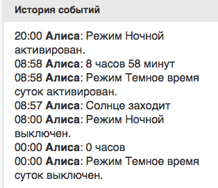

Re: Веб-переменные
зы. нашел тему про режимы:
viewtopic.php?f=4&t=3382&hilit
буду читать и удалять либо переменные, либо режимы

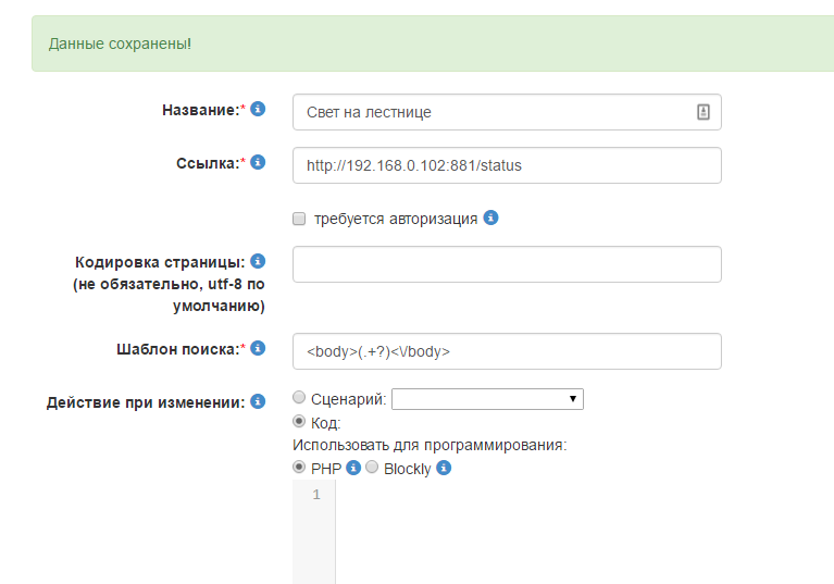

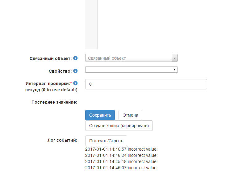

Добрый день!
Помогите, пожалуйста, разобраться с веб переменной!
Есть ардуино + esp с прошивкой AT. На esp поднимаю tcp сервер и управляю ардуиной из браузера. На определённую команду ардуино отправляет данные. В браузере всё приходит нормально, а в веб переменной мажордомо пишет incorrect value:
В браузере так:
В Мажордомо так:
И результат:
Исходный код страницы, которую получаю из ардуино:
При обращении из браузера, в терминале приходит так:
При обращении из Мажордомо, в терминал не приходит ответ от esp.
Я так понимаю, что Мажордомо что-то меняет в ссылке, когда делает запрос, и, соответственно, ардуино не понимает что должна отправить данные.
Подскажите, пожалуйста, как сделать правильно.

Re: Веб-переменные
У Вас просто какая-то коряга с MDM. Потому как переменные правильные. А вот с режимами какой-то косяк.Denis_k писал(а):зы. нашел тему про режимы:
