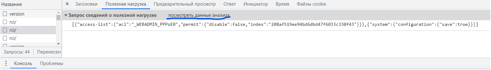

index вроде нашел. А вот по acl непонятка. У меня тоже подключение к провайдеру PPPoE0, но поиском в консоле разработчика находится всего два acl: _WEBADMIN_Home и _WEBADMIN_Bridge2. Подставлял их, пока не заработало :(

По поводу acl - там прям конкретная строка появляется при перемещении ползунка.
Снимок экрана 2022-09-22 085732.png (28.32 КБ) 6186 просмотров
