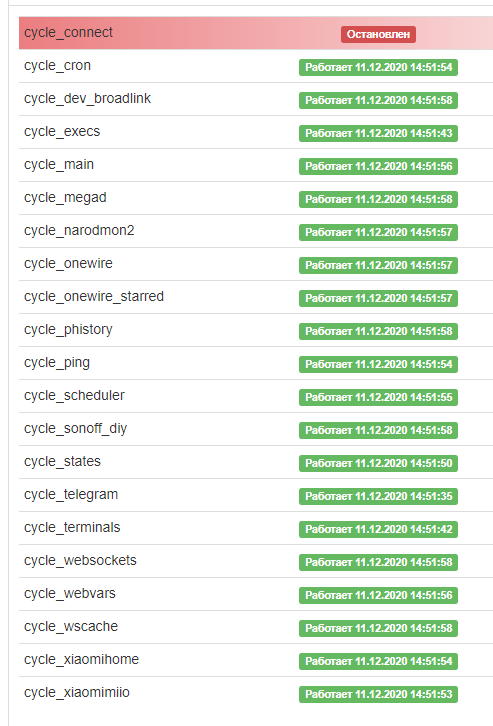

Посмотри цикли системные - там тоже непаханное поле

tarasfrompir писал(а): Пт дек 11, 2020 12:20 pm Посмотри цикли системные - там тоже непаханное поле
как же так? а нельзя просто внести в системные циклы изменения в МД, кто уже разобрался с этим??
Re: [DASH] Количество запросов в БД
mab писал(а): Пт дек 11, 2020 2:22 pm
Можно - если осторожно - но вот к примеру цикл шедулера имееш?
Вот его можно править смело - на 1 запрос в секунду на бд уже меньше
А вообще покажи свои циклы

tarasfrompir писал(а): Пт дек 11, 2020 2:31 pm Можно - если осторожно - но вот к примеру цикл шедулера имееш?
mab писал(а): Пт дек 11, 2020 2:52 pm
к примеру исправить на вот так
cycle_narodmon2.php
while (1)
   if ((time()-$latest_check)>$checkEvery) {
    setGlobal((str_replace('.php', '', basename(__FILE__))) . 'Run', time(), 1);
    $latest_check=time();
    //echo date('Y-m-d H:i:s').' Polling devices...\n';
    $narodmon2_module->processCycle();
   if (file_exists('./reboot') || IsSet($_GET['onetime'])){
      $db->Disconnect();
      exit;
   sleep(1);
DebMes("Unexpected close of cycle: " . basename(__FILE__));
Тот же принцип и для cycle_megad.php
и для - cycle_dev_broadlink.php

tarasfrompir писал(а): Пт дек 11, 2020 3:02 pm Тот же принцип и для cycle_megad.php
а смысл принципа? что перестановкой sg делаем?
ежесекундный долбеж делаем каждые 10 секунд или 5

tarasfrompir писал(а): Пт дек 11, 2020 11:50 pm ежесекундный долбеж делаем каждые 10 секунд или 5
а чуть подробнее? что именно нужно изменить для изменения интервала?
sleep(1) ??
setGlobal((str_replace('.php', '', basename(__FILE__))) . 'Run', time(), 1); ???
при обновлении МД это снова измениттся?

mab писал(а): Сб дек 12, 2020 10:40 am
sleep(1) ??
я ж выложил весь код начиная с while - неужели не видно что поменялось ?
И да после обновления слетит
