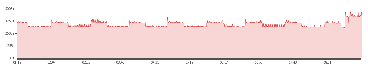

Я пока забросил эту затею с ардуино, так как мне нужны графики мощности и напряжения с недельным накоплением, инофрмативных графиков тут не сделать, поэтому я перешел на 1-Wire которыми управляет ПО Бенукс http://www.benuks.ru/
график напряжения у меня такой:
график потребляемой мощности:
Первый импульст- это электрочайник, далее телевизор и свет в комнате...далее (маленькие всплески, через равные промежутки - это холодильник).
