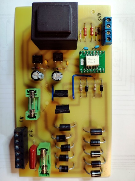

как не мудри тут какие мозги есп, атмега или специальный контроллер, но если как управляющий двигателем силовой элемент симистор, то результат тот же будет резать синусоиду а она в свою очередь рвать обмотки двигателя. Для своего проекта я делал на транзисторах, но это для двигателя по больше, для токого маленкого не оправдана, придётся чем-то жертвовать, поиграй с МБ конденсаторами и может двух трёх ступеней хватит.
DRM039.pdf
(1.06 МБ) 367 скачиваний

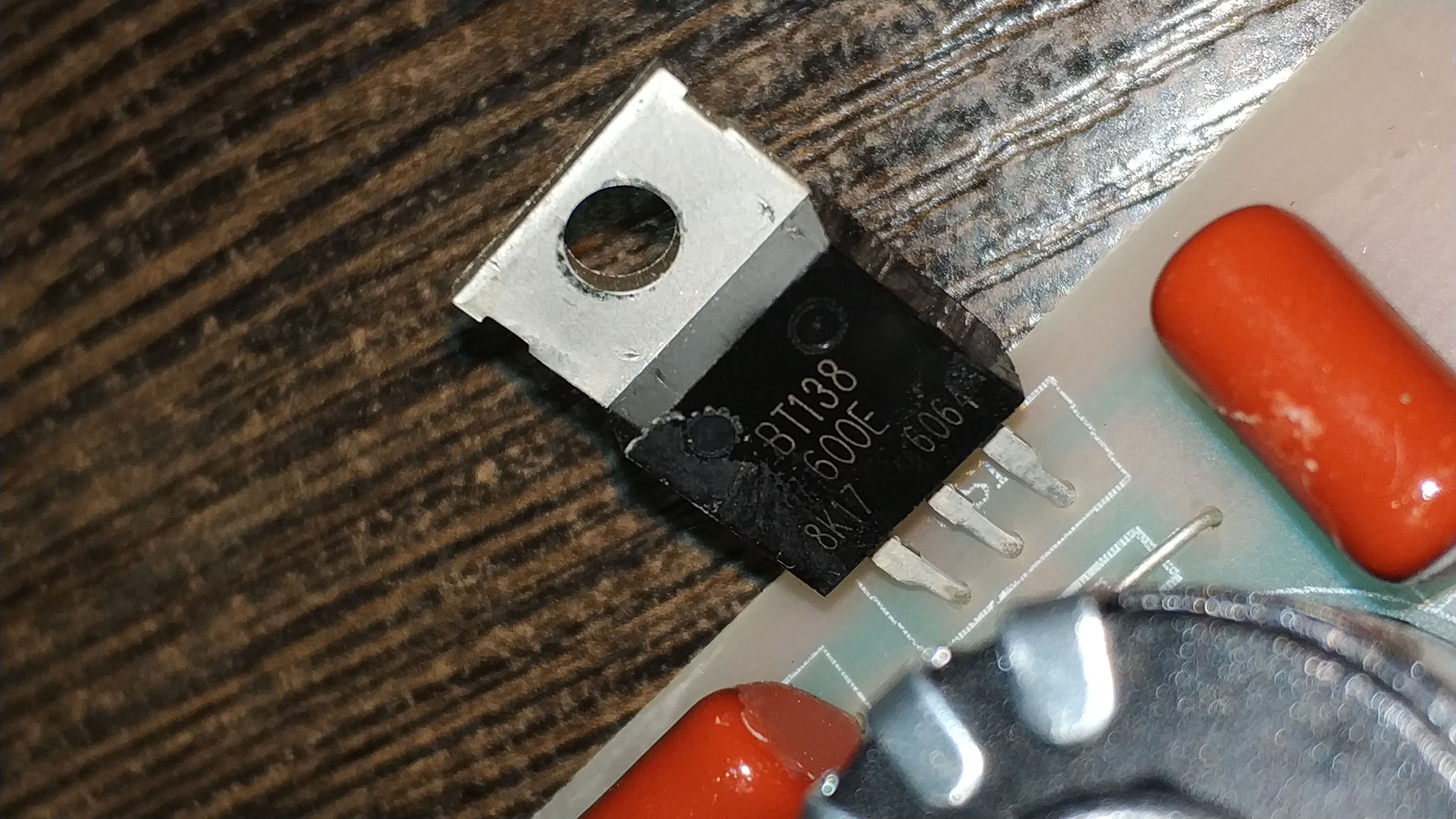

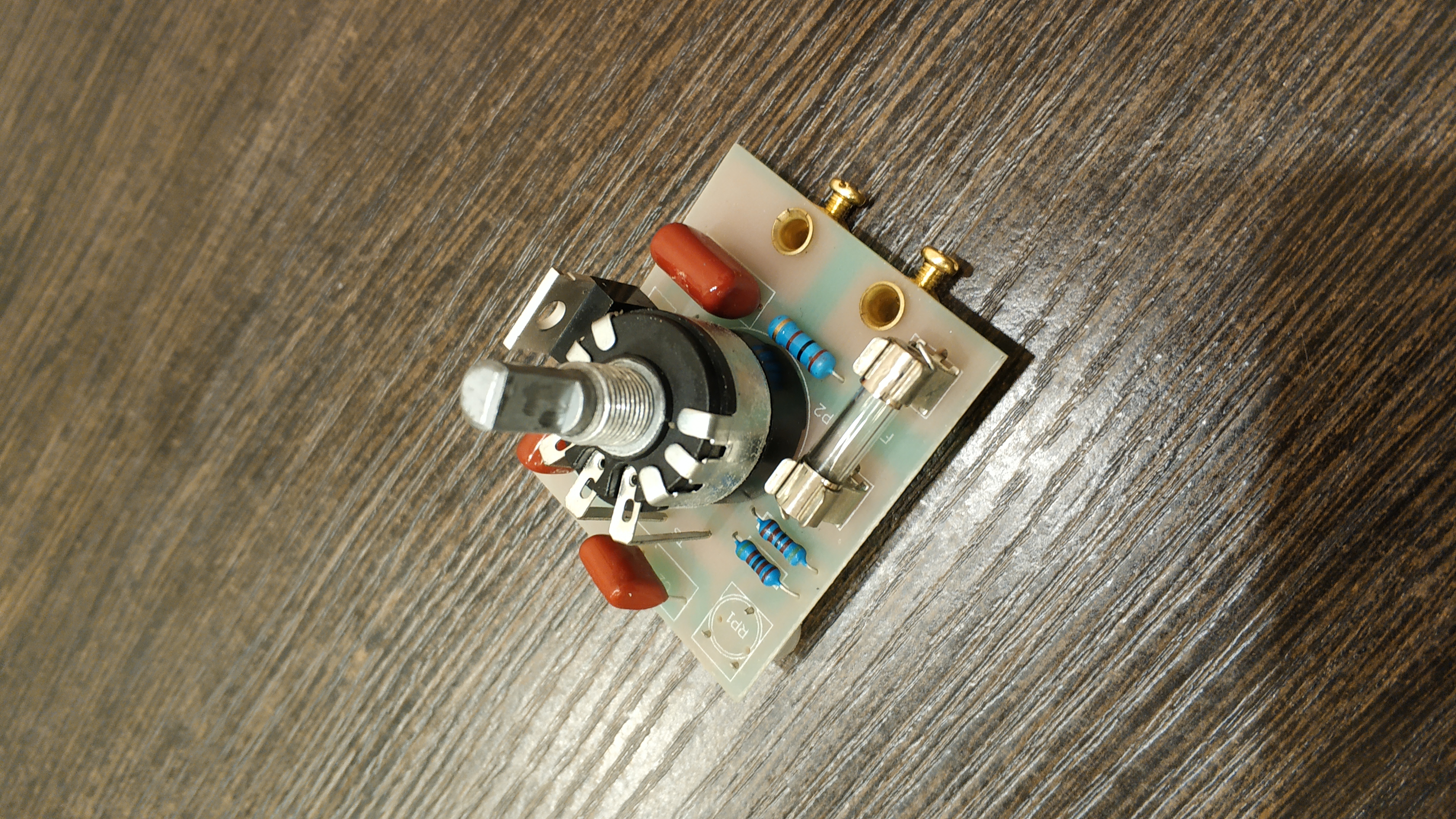

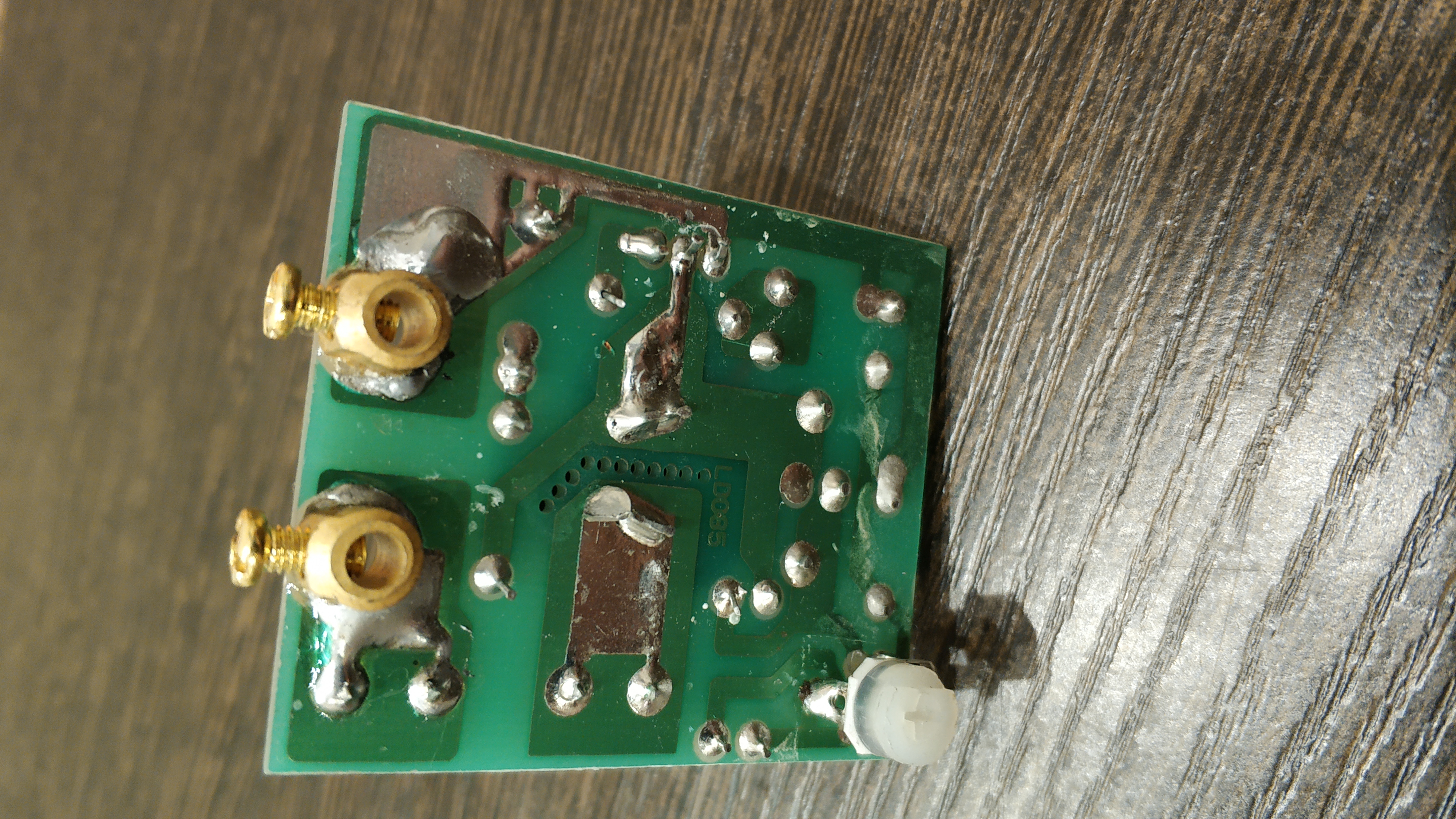

Приобрел РС-1-300. Помогите идентифицировать понетциометр, чтобы по его характеристикам подобрать цифровой потенциометр.
На понетциометре обозначения - В57ОК. С сети не мог найти описание на него.
Гугл выдает что это - https://www.chipdip.ru/product/24s1-a20k-l20f. Это так?
Я так понимаю, что это не простой потенциометр, так как к него вместо 3 ног - 5 штук.
Или может можно как-то это измерить? Например мультиметром. Попробовал между средней и крайней ногой - показал 57 кОм - такое может быть?
Stor
Сообщения: 133
Re: Управление оборотами вытяжного вентилятора по MQTT
Сообщение Stor »
Всем привет.
Правильно ли я замерил сопротивление между крайними ногами? Получилось 57кОм, хотя название В570К вроде бы должно быть 570 кОм, как у В500К.
