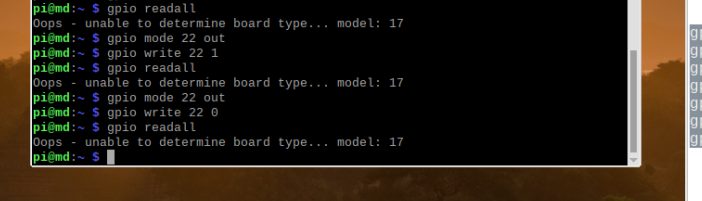

masterpro77 писал(а): Сб дек 21, 2019 3:07 pm Попробывал проверить установку библиотеки wiringPi этой камандой , пишет "команда не найдена"
gpio -v
gpio readall
Базовом образе МД эта библиотека не стоит. Установи через apt-get install wiringpi
masterpro77
Сообщения: 43
Зарегистрирован: Сб ноя 16, 2019 12:38 am
Re: работа с GPIO raspberry
Сообщение masterpro77 »
Пакет установлен. Попробовал, реакции на пинах нет, из консоли тоже нет. Может какой нибудь другой командой?
Lerych
Сообщения: 191
Сообщение Lerych »
masterpro77 писал(а): Вс дек 22, 2019 5:21 pm
Выдай в терминале линукс:
gpio readall
gpio mode 21 out
gpio write 21 1
gpio readall
gpio mode 21 out
gpio write 21 0
gpio readall
Посмотри на результаты в таблице
masterpro77
Сообщения: 43
