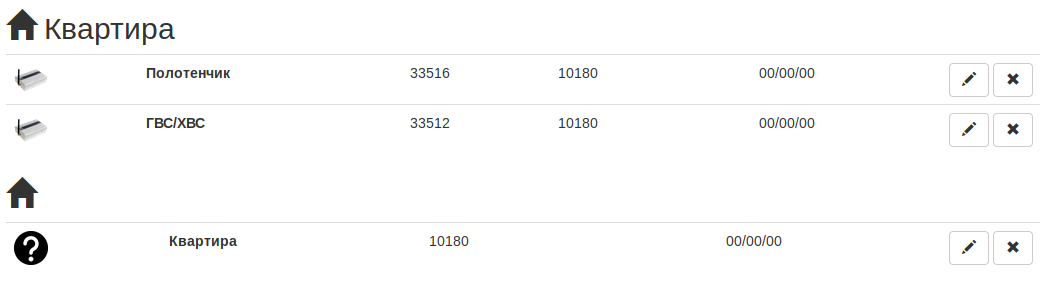

В перечне устройств появилась квартира (раньше её не было):
Снимок экрана от 2020-02-12 22-47-31.png (17.54 КБ) 5920 просмотров

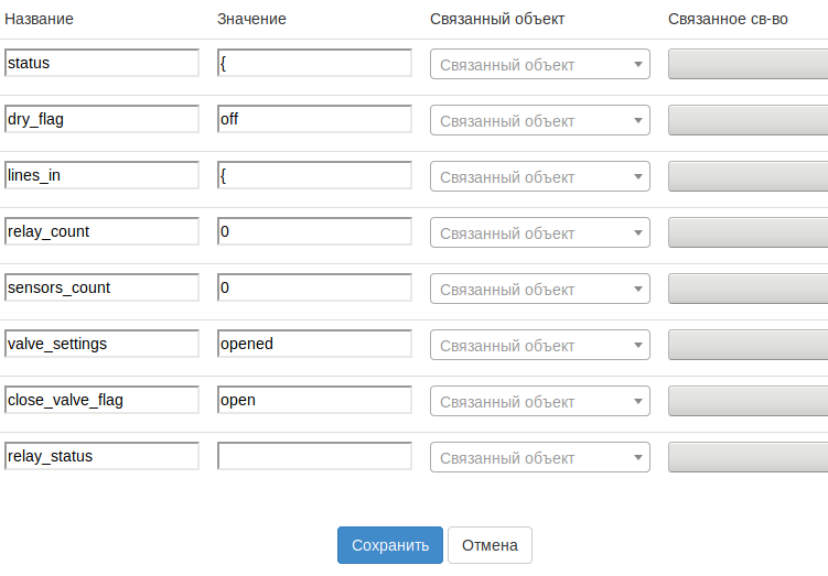

В остальном ничего не изменилось: перечень свойство без изменений, управление не работает - если в поле valve_settings записать "closed", кран не закрывается. В личном кабинете состояние крана не меняется:
Снимок экрана от 2020-02-12 22-45-59.png (36.08 КБ) 5920 просмотров
Я на всякий случай удалил и заново проинсталлировал модуль - не помогло.

Vittaly писал(а): Ср фев 12, 2020 10:48 pm Спасибо, но по-моему, не получилось.
Хм...это явно глюк какой то)) попробую отыскать.
Vittaly писал(а): Ср фев 12, 2020 10:48 pm В остальном ничего не изменилось: перечень свойство без изменений, управление не работает - если в поле valve_settings записать "closed", кран не закрывается. В личном кабинете состояние крана не меняется:
Странно...систему перезапускали? А то в процессах может где нить старые файлы висят...
Блин, плохо, если не получилось...вроде всё адекватно сделал...попытаюсь дебаг режим дописать для модуля...там видно будет, какие данные прилетают, какие улетают. Будет проще понять в чем дело.
Ах да..если сюда вписать - ничего не меняется)) эти поля не для редактирования (в планах убрать оттуда вообще возможность ввода, т.к. путает людей)). Чтобы поменять - привяжите свойство (или простое устройство). В свойстве надо вписать 1/0, простым устройством можно щелкнуть из интерфейса, и посмотреть на реакцию.
