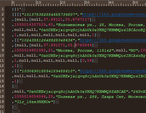

Тут уже данные пошли, разбор сломался
Re: [Модуль] Google Location
обидно, что тупо по ссылке https://www.google.com/maps/preview/loc ... &gl=ru&pb=
данные возвращаются
из модуля не выходит(

22:28:02 Exception: Error json data : [null,null,"0ahUKEwj72fr54sjhAhUww8QBHUG4DHEQ8ZABCAE","QpWvXPuwAbCGk74PwfCyiAc",null,null,"GkkAHrX0pqmYtwsnVo353+L7iHb5Fj\/tUTo921Md7pA1pJzItDyuD4sm+D0+BWkIkN1eIXXTqqOF4doxdeJCCGw4DvMB0L\/b4laj",1800,1555010882545,[null,[null,[null,32.5645125,46.6524246],1555010308299,16,"\u043f\u0440\u043e\u0441\u043f\u0435\u043a\u0442 \u0411\u0443\u0434\u0456\u0432\u0435\u043b\u044c\u043d\u0438\u043a\u0456\u0432, 26, \u0425\u0435\u0440\u0441\u043e\u043d, \u0425\u0435\u0440\u0441\u043e\u043d\u0441\u044c\u043a\u0430 \u043e\u0431\u043b\u0430\u0441\u0442\u044c, \u0423\u043a\u0440\u0430\u0438\u043d\u0430, 73009",null,"UA",10800000],"IJC51eW_rbKK8wE"]] in /var/www/html/modules/google_location/google_location.class.php:290

да тут уже данные, но данные с юникодом, исправлю разбор
