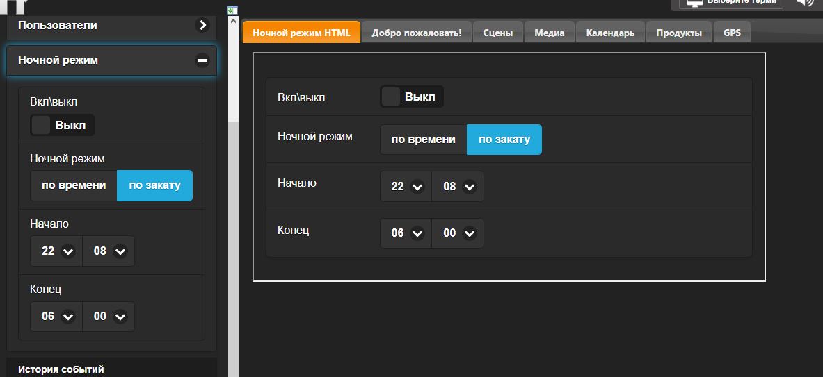

В 3 часа ночи мы вычисляем время заката и восхода, записываем его в свойства ВремяЗаката и ВремяВосхода, а если режим Ночного времени=2, то и в свойства ВремяНачалаНочногоРежима и ВремяКонцаНочногоРежима
я в панели управления ночной режым Связанный объект: NightMode и Свойство active теперь в в свойстве
NightMode.active пишет не 0 и 1 а По закату или По времени ,Я так понимаю сценарий Hourly несработает так как не =2 или я что то не так сделал
Re: Как реализовать 3 состояния для одного выключателя?
NightMode.active работает только, если стоят значения 0 или 1. 0 - выключен, 1 - включен. Видимо в меню управления, в radiobox у вас сделано так
по времени
по закату
и привязано к свойству NightMode.active. Поэтому нажимая на по времени, то в свойство NightMode.active в значении стоит по времени. К этому свойству не нужно привязывать.
Надо так и привязать к свойству NightMode.mode
1|по времени
2|по закату
Посмотрите мои скриншоты выше и сам код, что написал fandaymon.

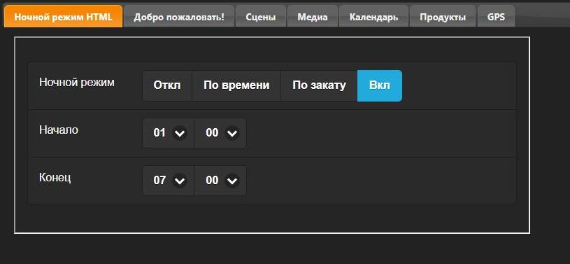

Для такого варианта мы делаем следующее, все это привязываем к свойству NightMode.mode и к методу(например создадим метод NightMode.status).
0|Выкл
1|По времени
2|По закату
3|Вкл
Нужно, чтобы в методе (например NightMode.status) была логика только для значении 0 и 3, если не знаете как писать код в PHP, то код можете собрать с помощью blockly такой логикой
если NightMode.mode имеет значение 0, то запускаем метод NightMode.deactivate - деактивируем ночной режим
иначе если NightMode.mode имеет значение 3 то запускаем метод NightMode.activate - активируем ночной режим

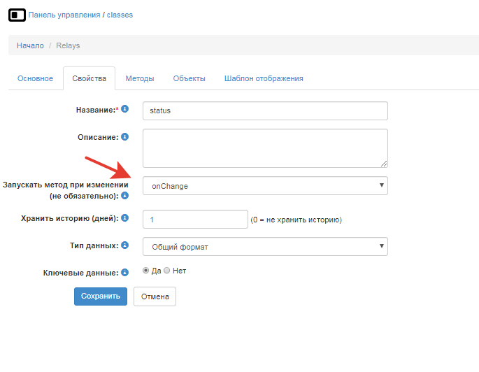

1) зависит от реализации. я обычно в выключателях меню, управляющих связанной релюхой, привязываюсь к методу свитч, а к свойству статус - только в режиме чтения - для отображения реального положения вещей. если поменяется реализация, мне всё равно, последовательность действий и логика остается одна и та же.
2) привязка метода к изменению свойства делается в свойстве класса, там есть такой пункт Запускать метод при изменении. при этом в привязанном методе доступны параметры $params['OLD_VALUE'] и $params['NEW_VALUE'], содержащие старое значение и новое значение свойства.

Выражаю всем участникам данной темы огромное спасибо :D. Если бы не вы, то я не додумался бы до такого. Все началось с того, что интересно было узнать как можно было реализовать это (см.ниже), потом мне сказали, что это странный способ :lol: и я это не отрицаю, ведь действительно это странный способ включать ночной режим по закату, но мне это, нужно было понять. Также понял как запускается метод при изменении значении в свойствах, как работает вычисление заката и восход солнца. Это пополнило мою копилку знании. На основе всего этого, мне в голову пришла мысль, а что если сделать блокировку ночного режима? - в итоге сделал это.
Сейчас это работает так:
1) Если я дома до включения "ночного режима" - "ночной режим" включается по заданному времени и переводит систему в режим "Дома спят"
2) Если я дома (н-р время 01:00) после указанного времени (23:00) на включение Ночного режима - при активации "Кто-то дома" снимается блокировка "ночного режима", включается "ночной режим" и переводит систему в режим "Дома спят"
3) Если я дома после окончания "ночного режима" - "ночной режим" выключается по заданному времени и переводит систему в режим "Я дома"
4) Если меня дома нет, то включается блокировка "ночного режима" и при наступлении ночного режима (начало или конец) - ночной режим не включится, система по прежнему будет находиться в режиме "Дома никого нет"
5) Если я ушел до того, как выключится ночной режим - "ночной режим" выключается и включается блокировка "ночного режима", таким образом при выключении "ночного режима" система не переведет из режима "Дома никого нет" в режим "Я дома". Система будет по прежнему находиться в режиме "Дома никого нет". Установленное время для "Ночного режима" не сбрасывается и остается таким, каким я его задал.
С удовольствием выслушаю критику в мой адрес.

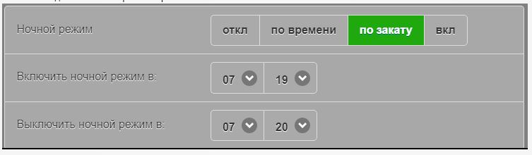

Началось с этого
Потом дошло до этого
01 - Общий вид меню ночного режима в формате html.JPG (59.22 КБ) 4277 просмотров
01-2 - Общий вид меню ночного режима в формате html.JPG (33.36 КБ) 4277 просмотров

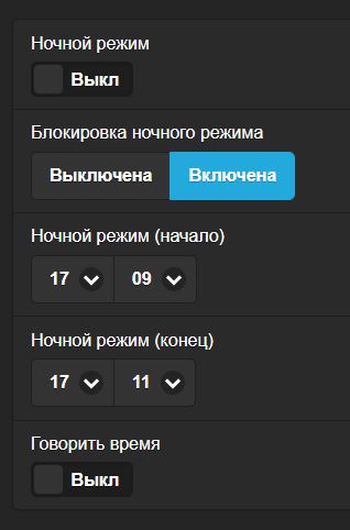

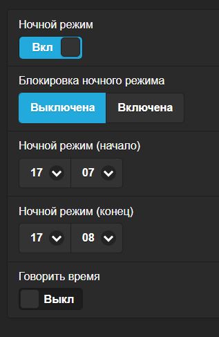

Теперь сделал блокировку Ночного режима
Блокировка выключена - ночной режим работает
01 - общий вид - блокировка выключена.JPG (26.47 КБ) 4277 просмотров
Блокировка включена - ночной режим не работает
02 - общий вид - блокировка включена.JPG (26.3 КБ) 4277 просмотров
