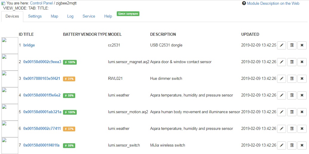

Ура первый запуск. Что-то уже есть
Raspberry Pi 3B+
Покажите путь, на который ссылаются картинки
