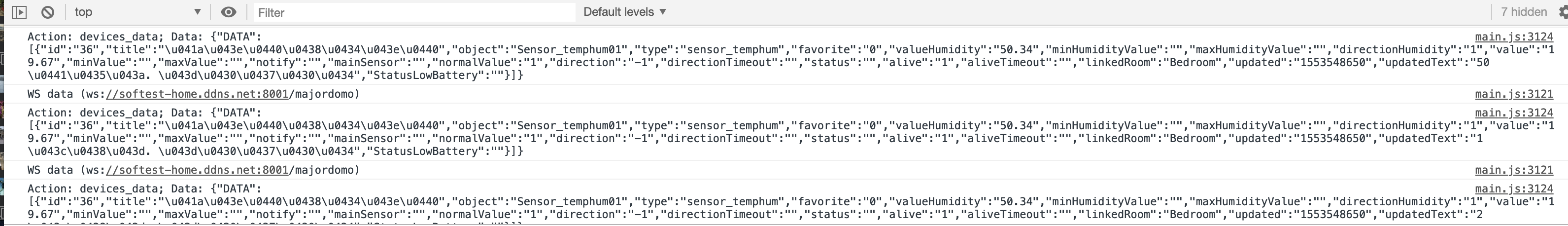

Сообщение tkasyanov »
Когда выключаете на сцене в дашборте в консоле что нибудь тако есть?
Без названия 6.png (288.87 КБ) 5882 просмотра
pash4uga писал(а): Пт мар 29, 2019 7:38 pm Если выключаю устройство со сцены, то в SBoard статус не меняется.
Ошибок вебсокета нет.
