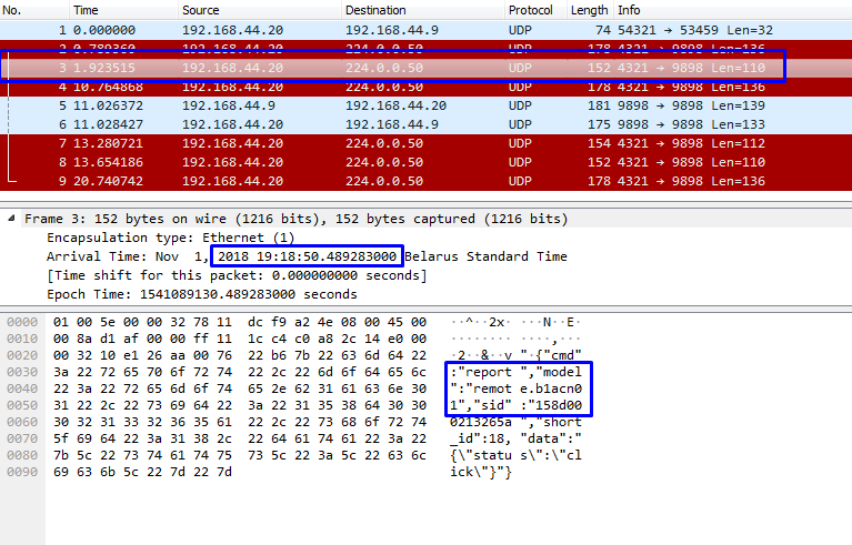

После нескольких попыток вот первый результат:
Лог xiaomi.log:
19:18:59 0.02046300 {"cmd":"report","model":"remote.b1acn01","sid":"158d000213265a","short_id":18,"data":"{\"status\":\"click\"}"}
19:18:59 0.59165800 Sending message ({"sid":"158d00022e8b3f","cmd":"write","model":"ctrl_neutral1","data":"{\"channel_0\":\"on\",\"key\":.........\"}"}) to 192.168.44.20
Лог cycle_xiaomihome.php.txt:
19:18:50 Received message ({"cmd":"report","model":"remote.b1acn01","sid":"158d000213265a","short_id":18,"data":"{\"status\":\"click\"}"}) from 192.168.44.20
19:18:59 Received message ({"cmd":"heartbeat","model":"gateway","sid":"7811dcf9a24e","short_id":"0","token":"dVv04TGUbnA6tTfu","data":"{\"ip\":\"192.168.44.20\"}"}) from 192.168.44.20
19:18:59 Queue command: {"ID":"25","IP":"192.168.44.20","DATA":"{\"sid\":\"158d00022e8b3f\",\"cmd\":\"write\",\"model\":\"ctrl_neutral1\",\"data\":\"{\\\"channel_0\\\":\\\"on\\\",\\\"key\\\":\\\"......\"}\"}","ADDED":"2018-11-01 19:18:59"}
Разница между тем как пришел пакет и тем как запись о нем отобразилась в логе xiaomi.log - почти 9 секунд! Именно через столько и включился свет после нажатия кнопки.

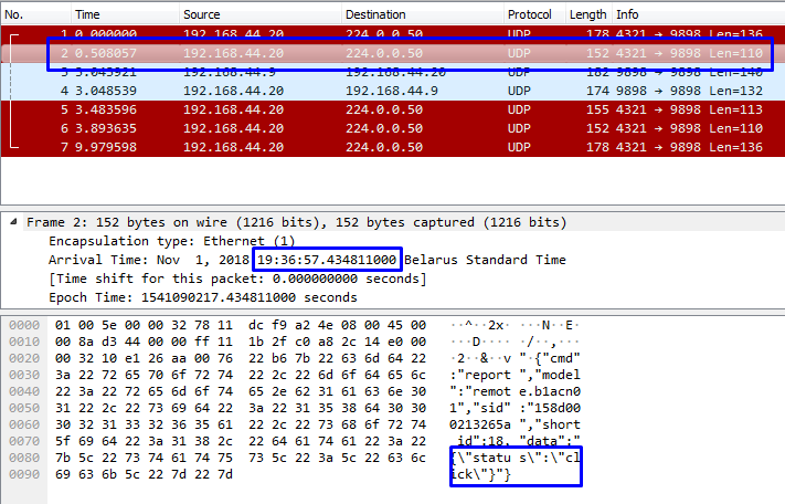

Второй результат:
Лог xiaomi.log:
19:36:58 0.80713200 {"cmd":"report","model":"remote.b1acn01","sid":"158d000213265a","short_id":18,"data":"{\"status\":\"click\"}"}
Разница - 1.4 секунды.
19:36:57 Received message ({"cmd":"report","model":"remote.b1acn01","sid":"158d000213265a","short_id":18,"data":"{\"status\":\"click\"}"}) from 192.168.44.20
Время отправки комманды на включение выключателя совпадает (в дампе и в логе).
Т.е. проблема в модуле XiaomiHome? Куда копать дальше?
