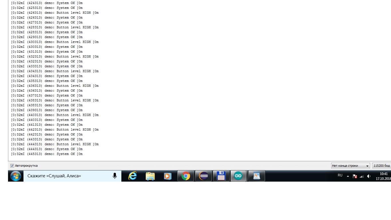

двухпоточная программа
#include <stdio.h>
#include <string.h>
#include <stdlib.h>
#include "freertos/FreeRTOS.h"
#include "freertos/task.h"
#include "freertos/queue.h"
#include "driver/gpio.h"
#include "esp_log.h"
#define GPIO_OUTPUT_IO_0 18
#define GPIO_OUTPUT_IO_1 19
#define GPIO_OUTPUT_PIN_SEL ((1ULL<<GPIO_OUTPUT_IO_0) | (1ULL<<GPIO_OUTPUT_IO_1))
#define GPIO_INPUT_IO_0 22
#define GPIO_INPUT_IO_1 5
#define GPIO_INPUT_PIN_SEL ((1ULL<<GPIO_INPUT_IO_0) | (1ULL<<GPIO_INPUT_IO_1))
#define ESP_INTR_FLAG_DEFAULT 0
static const char *TAG = "demo";
static void gpio_task_example(void* arg)
uint32_t io_num=GPIO_INPUT_IO_0;
portTickType xLastWakeTime;
xLastWakeTime = xTaskGetTickCount();
for(;;) {
vTaskDelayUntil( &xLastWakeTime, ( 2000 / portTICK_RATE_MS ) );
if(gpio_get_level(io_num))
ESP_LOGI(TAG, "Button level HIGH");
if(!gpio_get_level(io_num))
ESP_LOGI(TAG, "Button level LOW");
void app_main()
gpio_config_t io_conf;
io_conf.intr_type = GPIO_PIN_INTR_DISABLE;
io_conf.pin_bit_mask = GPIO_INPUT_PIN_SEL;
io_conf.mode = GPIO_MODE_INPUT;
io_conf.pull_up_en = 1;
io_conf.pull_down_en = 0;
gpio_config(&io_conf);
xTaskCreate(gpio_task_example, "gpio_task_example", 2048, NULL, 10, NULL);
while(1) {
vTaskDelay(1000 / portTICK_RATE_MS);
ESP_LOGI(TAG, "System OK");
задачи
задачи
в отладчике видно что задача опроса кнопок в два раза медленнее другой задачи
