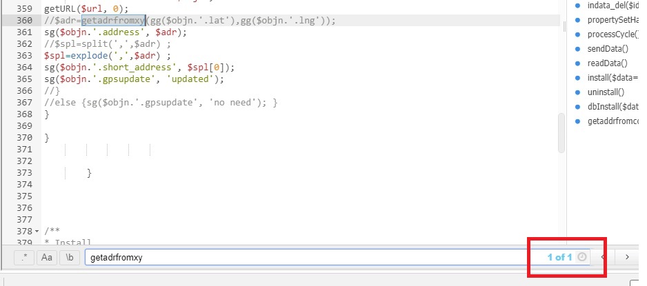

directman66, я в программировании 0 с палочкой, по поиску в файле livegpstracks.class.php - вызов функции getadrfromxy есть в строке 360, поиск функции или других напоминаний нету в этом файле
Re: [Модуль] livegpstracks.com
Удалил. Видимо у меня есть эта функция в публичной библиотеке. Но модулю она не нужна.
