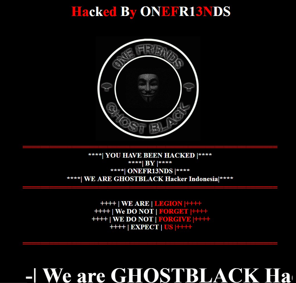

Вот и ко мне залезли.
Главная страница выглядит так -
Система на винде, пароли на доступ из другой под сети стоит. В папку _majordomo(и во все подпапки) напихали index.php и еще пару файлов в .т.ч. како-йто shell который я уже удалил. Антивирус не ругался. Если переходить по ссылкам например admin.php то все работает.
Доступ к системе извне у меня организован через облако keenetic. Так-же стоит teamviewer
У меня две системы MD на одинаковых вин7 и одинаковые настройки, провайдеры и антивири. До одной добрались, как вторую защитить. :?
p.s. по моему у меня на mqtt стандартный пароль.

Re: Хак моего MajorDomo или проблемы с системой
Эмм...пароль на базе хотя бы меняли?

Сообщение AeroS »
Да менял, единственное что, пользователя рут оставил а пароль 9 прописных знаков без цифр.
Сейчас заново установлю МД и накачу бэкап. Поменяю пасс на mqtt и буду ждать.
