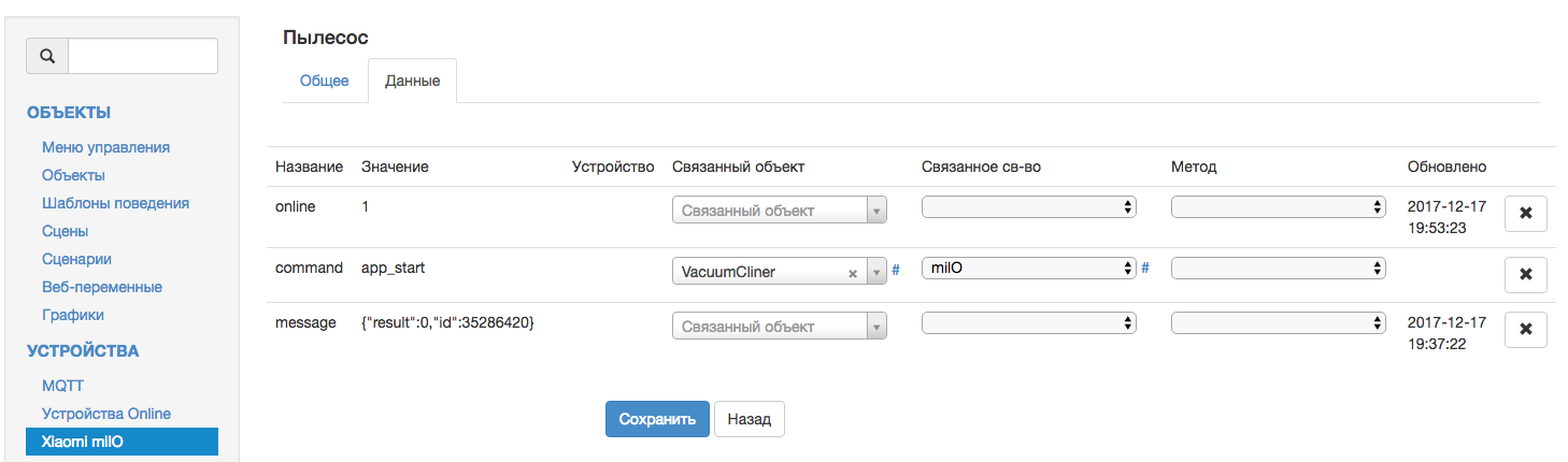

Подскажите, пытаюсь разобраться. Т.к. саму систему установил пару дней назад то начал настройку с одного устройства, взял Xiaomi Vacuum Cleaner.
Запустить, остановить и т.д. отдельными командами получилось (как вы писали ранее добавил в шаблон поведения строку кода sg('VacuumCliner.milO', 'app_start'); - и все работает)
Впал в ступор как мне объединить это в одну команду. Что бы система сама определяла статус в котором находится пылесос и назначала нужные действия.
Т.е. при все том же шаблоне поведения сделать пока простые 2 условия
Если пылесос на зарядке то sg('VacuumCliner.milO', 'app_start');
Если пылесос в режиме работы то sg('VacuumCliner.milO', 'app_stop'); и сразу после этого sg('VacuumCliner.milO', 'app_charge');

- 2017.12.17-19.55.03.png (65.28 КБ) 14796 просмотров

TheVoid, а покажи что у тебя на вкладке Общее?

В период автообновления впиши 60, например. Тогда модуль будет раз в минуту опрашивать пылесос и загружать статусы. Либо на главной можно нажать кнопку Обновить - это обновит и запишет статусы один раз.TheVoid писал(а):Вот так
И в догонку - цикл то у модуля запущен?

Спасибо. Что-то я не обратил внимание на это поле. Да, выставил значение теперь все появилось. Буду разбираться дальше.
