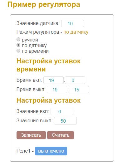

Продолжение примера регулятора.
Вместо датчика сделал поле в которое вводится значения
3 режима:
- ручной;
- по значению;
- по времени;
Выходной сигнал D32.

Ser009
3 режима:
- ручной;
- по значению;
- по времени;
Кратное описание работы:

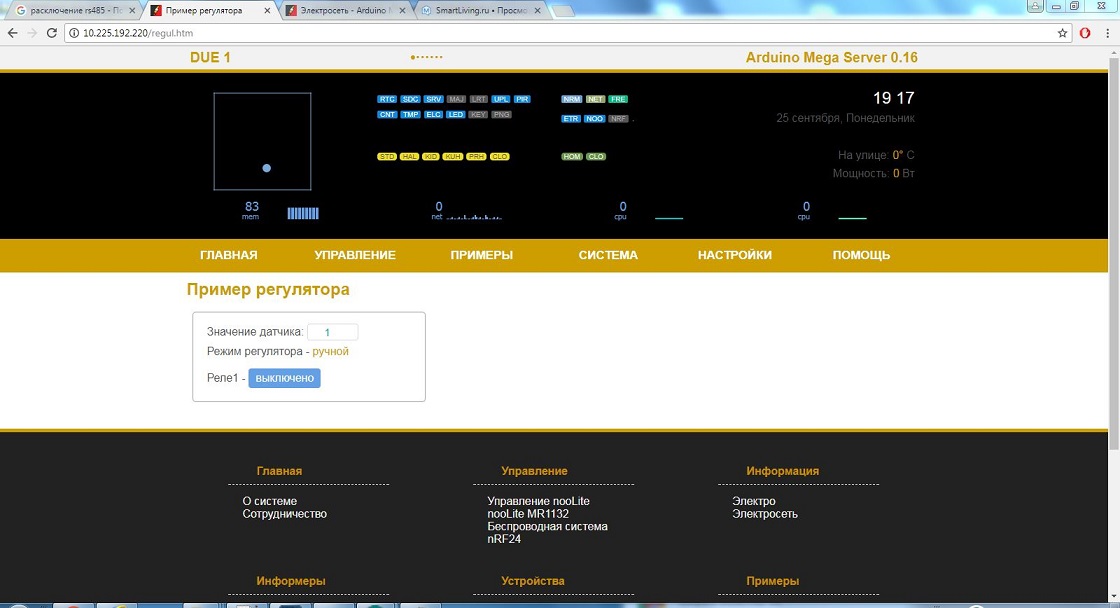

В поле "значение датчика" вы можете передать любое значение по значениям которого необходимо выполнять действие
"Режим регулятора" - отображается текущий режим. Режим по умолчанию можно задать в параметре
Режим измениться после нажатия кнопки "Записать"
"Настройки времени" - при загрузке страничке (после запуска) передадутся значения по умолчанию. Можно вводить нужное время. Данные сохраняться после нажатия кнопки "Записать"
"Значение вкл" и "Значение выкл" - устанавливаются значения уставок. При достижении значения уставок выход D32 включиться или выключиться. Значения также вводятся и передаются после нажатия кнопки "Записать"
Если выбран режим работы ручной - управлять можно только кнопкой (синей). На ней отображается состояние реле. При нажатии состояние меняется на противоположное.
Если выбран режим по датчику - включаться и отключаться реле будет только по достижении значений вкл / выкл.
Если выбран режим по времени - включаться и отключаться реле будет только по времени.

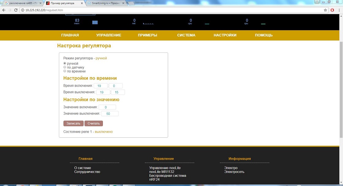

редакция 002
На отдельную страничку вынесены настройки.

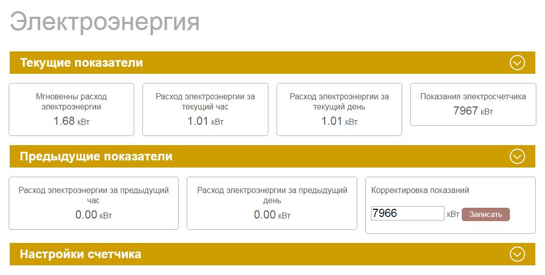

Поставил на тестирование модуль подсчета импульсов (электросчетчик или счетчик воды с импульсным выходом)
В модуле реализовано:
- общий подсчет импульсов;
- подсчет импульсов за текущий час;
- подсчет импульсов за текущий день;
- подсчет импульсов за предыдущий час;
- подсчет импульсов за предыдущий день;
- расчет мгновенного расхода;
- изменение показаний счетчика с web;
- архивирование данных ( за час, день и т.д.);
- настройка коэффициентов модуля в web;

Добрый день. Скачал DUE_002.rar, пытался запустить на Mega2560+W5100, сначала компилятор ругался на отсутствие библиотеки Time.h хотя у меня она подключена, я его честно уговаривал аж 20 минут, а потом в скетче заменил библиотеку на TimeLib.h компилятор согласился и тут же начал орать на hardware.ino мол нет malloc.h и т.д. Ну, нашел я ему malloc.h так ему внутренности библиотеки не понравились, короче, чем дальше в лес - тем толще партизаны. Устал я с ними бороться, я так понимаю, что готового решения под 0.17 версию Mega2560+W5100 нет. Тогда хотя бы можно обозначить какие конкретно файлы (участки кода в DUE_002.rar) отвечают за установку параметров с Веб-странички и их запись/чтение на SD, DUE у меня нет, запустить не на чем, а это решение мне очень понравилось, хотелось бы прикрутить его к Меге.ser009 писал(а): Вс сен 24, 2017 8:05 pm редакция 002
DUE_002.rarSPOILERSPOILER_SHOWdue002.JPGНа отдельную страничку вынесены настройки.SPOILERSPOILER_SHOWdue002_.JPG
