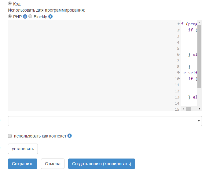

после последних обновлений наблюдаю ошибку во встроенном редакторе кода
вот так при открытии:
Скриншот 2017-03-26 16.30.28.png (19.26 КБ) 11270 просмотров
помогает нажатие в браузере "обновить страницу"!!!

Vovix писал(а):после последних обновлений наблюдаю ошибку во встроенном редакторе кода
Подтверждаю! Тоже самое

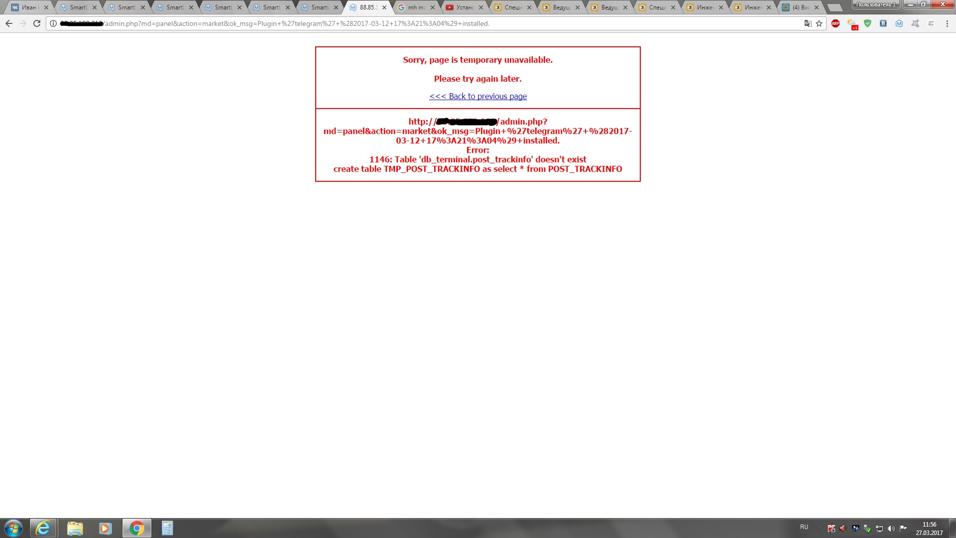

Такое ощущение, что система сама периодически сыпется. Отваливаются модули, сами переключаются на скрытие и отмена обновления. Из моего меню(пункты, что слева на главной странице) Тоже все повыпадывали и пришлось по-новой создавать их. Что-то не нравится мне эта перспективка обваливаться каждую неделю-две. Так же отваливается частенько маркет дополнений. модулей в нем не видно, только кнопка обновить вссе модули.
В чем беда может быть, кого за это по рукам бить? Или у меня что-то в системе?
xxxShahxxx
Сообщения: 115
Сообщение xxxShahxxx »
Обсыпалась к чертовой матери опять система!!! Бесит уже!!! :evil: :evil: :evil: Что за хрень то происходит с периодичностью в две недели - неделю?????
Осыпалась система.jpg (165.94 КБ) 11195 просмотров

xxxShahxxx писал(а):Обсыпалась к чертовой матери опять система!!! Бесит уже!!! :evil: :evil: :evil: Что за хрень то происходит с периодичностью в две недели - неделю?????
Может винт/флэшка битая?
:arrow: Обсужение
:arrow: GitHub модуля для МД
:arrow: Connect
xxxShahxxx
Сообщения: 115
В том то и дело, что винт шикарный, не битый не крашеный. Викторией прогнанный. Винту 2 месяца жизни с даты покупки. Все работает на отлично кроме системыMajorDoMo. Мажор осыпается с периодичностью в неделю-две. Раньше, до разделения веток обновлений на alfa и master работало все как часики.
